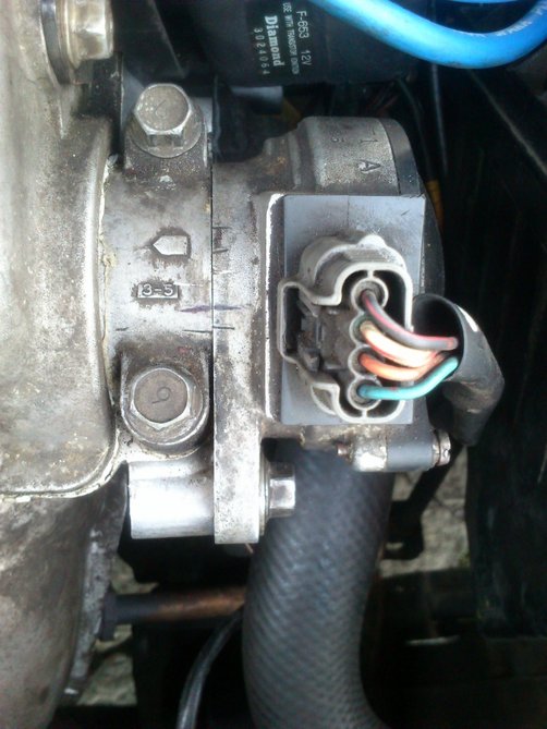

No wlasnie odswierze temat
Wlasnie mnie Smrinoff uświadomil ze w odroznieniu do Z5 jaka mialem tu w Xedosie 1.6 aparat nie ma ani kopułki ani palca ktore mozna wymienic by go troche podratowac.
U mnie jest problem ze przy pelnym nacisnieciu gazu autko zbiera sie gorzej niz przy powolnym i nie spala calej mieszanki. (spalanie ok 17 litrow wyszlo....)
Mialem nadzieje ze podreperowanie aparatu (myslalem ze to aparat zaplonowy a to podobno jakis czujnik polozenia walku rozrzadu) bedzie lepiej
Czy zatem jedynym ratunkiem jest wymiana cewek ? (Kable, swiece nowki)

spróbuj przestawić kąt wyprzedzenia zapłonu – a tak po łopatologicznemu przekręć aparatem zapłonowym zgodnie z kierunkiem ruchu wskazówek zegara o np 5mm i zobacz jak bedzie jechał. Mojemu pomogło na szarpanie.

Lowiec napisał(a):spróbuj przestawić kąt wyprzedzenia zapłonu – a tak po łopatologicznemu przekręć aparatem zapłonowym zgodnie z kierunkiem ruchu wskazówek zegara o np 5mm i zobacz jak bedzie jechał. Mojemu pomogło na szarpanie.
Ostatnio kąt byl ustawiany, jest z tego co wiem ma 10 stopni
No i to nie jest aparat zaplonowy ^^ Czy mowimy o tej bąbce na lewo od cewek ?

Jeżdze na gazie wiec pewne rzeczy są u mnie inaczej. "Aparat" czyli to coś co wychodzi z pierwszego wałka rozrządu. Jedna śruba i daje się kręcić.

Lowiec napisał(a):Jeżdze na gazie wiec pewne rzeczy są u mnie inaczej. "Aparat" czyli to coś co wychodzi z pierwszego wałka rozrządu. Jedna śruba i daje się kręcić.
Czy dobrze pamietam ze dla silnika 1.6 powinno to byc 10 stopni ?

Agerak napisał(a):Czy dobrze pamietam ze dla silnika 1.6 powinno to byc 10 stopni ?
10st. +/– 1st. przy 750rpm
67igor1 napisał(a):Agerak napisał(a):Czy dobrze pamietam ze dla silnika 1.6 powinno to byc 10 stopni ?
No to kąt mam dobrze, pozostaje wiec pewnie kwestja cewek

do agerak:
wydaje sie mi ze wszyscy maja na mysli na kopulke na lewo od cewek wlasnie ale tez zastanawiam sie co do poprawnej nazwy tej czesci. mam podobny problem ale o tym za chwile. z pod kopulki cieknie mi olej mechanik wymienil oring ale chyba na zly bo dalej cieknie
wiec przy okazji zamawiania filtru powietrza w serwisie mazdy zapytalem o oring do aparatu zaplonowego a otrzymalem odpowiedz typu: w pana aucie nie ma aparatu zaplonowego sa cewki zaplonowe.
czyli pytamy jak sie to nazywa?
a teraz pokrotce o moim problemie:
wymieniony rozrzad, brak mocy, mulenie, powolne dodanie gazu lepsze niz depniecie etc., w poszukiwaniu problemu na wlasna reke wymienione swiece, przewody wn (ngk), cewki, sprawdzony uklad chlodzenia oraz rura od przeplywomierza, dalej nic.
autem opiekuje sie teraz nowy mechanik bo poprzedni partaczyl nawet drobne rzeczy. w miedzyczasie zmiany mechaniorow autkiem plasnalem 80 000 tyś czyli przyszedl czas na kolejna zmiane rozrzadu. i tak: nowy mechanik zmienil rozrzad, pompe wody ale ma problem z ustawieniem zaplonu – mowi tak: "swiece ta lampa na wszelkie sposoby ale zadnych znakow nie moge sie dopatrzec za bardzo". ps znowu nowe swiece i kable. a jesli o mnie chodzi to tam o mechanice wiem tyle co na forum wyczytam
chcialbym majstrowi cos podpowiedziec bo chyba rady nie daje przyznacie ze xedos nietypowy :/
tyle tylko ze glowa juz boli bo temat rzeka i milion postow trzeba conajmniej przegladnac dlatego postanowilem sie tu u was powypowiadac troche moze ktos by pomogl please? jak on by musial mi ten zaplon ustawic?
blagam pomozcie chlopaki bo mam xeda chyba 4 lata z czego 2 lub 3 nawet juz jezdze tak i chyba zaczynam miec powoli tego dosc ...
jeszcze na koniec dodam ze glowica byla odsylana do planowania i sprawdzenia pod katem szczelnosci.

to jest rozdzielacz, cieknie oring na rozdzielaczu, to dość typowa usterka, potem powiedzą Ci że do wymiany jest górny wąż do chłodnicy bo leciał na niego gorący olej – mi też leciał i tak z prawie 100tyś jest ten sam wąż. W serwisie na pewno dadzą Ci odpowiedni oring.
z tym muleniem to może jeszcze rozrząd jest źle ustawiony? Przyśpieszenie zapłonu jeśli chodzi o jazdę na gazie ustawiłem na "pałę", musiałbym zrobić zdjęcie w którą i o ile przesunąłem rozdzielacz. chyba zgodnie z kierunkiem wskazówek zegara i chyba prawie max.

no u mnie zaczelo sie od weza szczelil jeden z dwoch grubszych zaraz za nim ;D musialo widocznie cieknac tak ze nie widzialem bo ostatnimi czasy dosc czesto zagladam pod mache. (pytanie na boku wymienilem na troche grubszy. ma to znaczenie na uklad chlodzenia?)
czyli wyprzedzenie zaplonu ustawiamy na rozdzielaczu tak? i jakby sie to fachowo mialo nazywac?? sam rozdzielacz czy moze rozdzielacz czego tam :S???
u ciebie wszystko dziala bez problemu? moze zdjecie faktycznie by pomoglo jesli masz mozliwosc to pstryknij prosze
w pon oddaje auto niech sie dalej naprawia
znalazlem post

co do oringu to zapytaj w carspeedzie, tez maja ori tylko tanszy niz w serwisie. Nie warto zakladac zwyklych oringow z motoryzacyjnego, ja mialem taki przypadek tyle ze w KF i kombinowalem na rozne sposoby i i tak lecialo, po zamowieniu z carspeedu ori i zalozeniu problem zniknal i juz 3 lata spokoj
- Od: 16 mar 2009, 21:08
- Posty: 2050 (2/16)
- Skąd: Piotrków Kujawski
- Auto: Była Mazda Xedos 2.0 V6 KF 1994
jedrzej07 napisał(a):co do oringu to zapytaj w carspeedzie, tez maja ori tylko tanszy niz w serwisie.
jedrzej07 napisał(a):Nie warto zakladac zwyklych oringow z motoryzacyjnego, ja mialem taki przypadek tyle ze w KF i kombinowalem na rozne sposoby i i tak lecialo, po zamowieniu z carspeedu ori i zalozeniu problem zniknal i juz 3 lata spokoj
Dokładnie.
Auto Ci nie odpali ponieważ jak byk masz źle ustawiony rozrząd,a żeby było śmieszniej tak samo miałeś ustawione wcześniej, niech założy pasek tak jak ma być, i auto musi odpalić.Na zębatkach, ma znaki i niech ustawi według znaków.
W KF (2.0V6) chłopak mi źle ustawił rozrząd, auto nie chciało jechać, jakoś się toczyło, lecz pod górkę szło jak maluch (650cc), na drugi dzień auto nawet nie chciało odpalić, a jak odpaliło to zostawiło chmurę z niespalonej benzyny.
Ustaw dobrze rozrząd a dopiero później ustawcie aparat/rozdzielacz.
Ja nigdy nie ustawiałem aparatu z lampą, zawsze ustawiałem go na tz. pałę, ciężej odpalał, delikatnie go odchylałem, do siebie bądź od siebie i w końcu trafiony (Oczywiście po wyłączeniu silnika)
W Xedosie 9 włożyłem, zakręciłem i auto odpaliło na 5 garkach (świecę z kablem trzymałem przy bloku na sprawdzenie iskry) i odpaliło od ręki, nawet nie zająknęło, a paliło jak wściekłe.

to czujnik położenia wałka rozrządu a raczej dwa czujniki ale napewno nie rozdzielacz, rozdzielacze są w aparatach z typowymi kopułkami.Lowiec napisał(a):to jest rozdzielacz
antros napisał(a):a teraz pokrotce o moim problemie:
wymieniony rozrzad, brak mocy, mulenie, powolne dodanie gazu lepsze niż depniecie etc., w
Nie mam pojęcia jak wygląda to mulenie w tym aucie, ale z doświadczenia wiem że ten silnik w tym samochodzie jest solidnie przymulony, (w porównaniu do typowych silników 1,6 w innych autach)
ale jak się go wkręci na obroty powyżej 4tyś to już daje się jechać.
Jak on się sprawuje u Ciebie na wysokich obrotach dobrze się wkręca?
Ile na dwójce Ci wyciąga?
Pokaż mechanikowi te filmiki, mi poomogły w ustawieniu rozrządu ponieważ serwisówka nie opisywała tego zbyt dokładnie:

radar88 napisał(a):Auto Ci nie odpali ponieważ jak byk masz źle ustawiony rozrząd,a żeby było śmieszniej tak samo miałeś ustawione wcześniej, niech założy pasek tak jak ma być, i auto musi odpalić.Na zębatkach, ma znaki i niech ustawi według znaków.
W KF (2.0V6) chłopak mi źle ustawił rozrząd, auto nie chciało jechać, jakoś się toczyło, lecz pod górkę szło jak maluch (650cc), na drugi dzień auto nawet nie chciało odpalić, a jak odpaliło to zostawiło chmurę z niespalonej benzyny."
tzn. autko pali bo mu zabralem na jeden dzien mialem misje na 100 km mowil ze zrobione a chodzi jak.... no gorzej niz diesel chodzi nie zbiera sie i wlasnie dodatkowo zaobserwowalem ze na zimnym kopci okrutnie ( w lusterku na bialo widzialem) i to samo kopcenie przy 5 tys obr w gore
Hazu napisał(a):Nie mam pojęcia jak wygląda to mulenie w tym aucie, ale z doświadczenia wiem że ten silnik w tym samochodzie jest solidnie przymulony, (w porównaniu do typowych silników 1,6 w innych autach)
dokladnie napisze z tego co pamietam cos kolo 90/h na 2.
a co do mula kolego to nie wiem czy masz racje. z tego co pamietam z poczatkow posiadania xedosa z jakies 4 lata juz go mam ale pisalem ze muli 2, 3 roczki juz to xedziak zbieral sie wzrowo... czarny ninja na drodze
kopniecie czuc przy 4 tys. ale to jeszcze chyba nie to ... wyczytalem tez na ktoryms z postow ze za brak mocy odpowiada elektrozawor w kolektorze ssacym. mechanik tez dostal na to zlecenie sprawdzenia przy pierwszych ogledzinach stwierdzil ze chyba nie dziala sprawdzi dokladnie. wymienie jak sie da zobaczymy.
aha nie wiem tez czy nie w tym samym poscie bylo cos o dwoch kopnieciach przy 3.5 i przy 5.5 obrotow
ponoc roznica w przyspieszeniu do setki to max 1.5 sek w porownaniu do v6 no to mulacy tego chyba nie zrobi....
dodatkowo w moim przypadku jak deptam pedal do oporu to auto nie zbiera sie plynnie nie wchodzi ladnie na obroty tylko pomalutku z dzwiekiem zarzynanej krowy...
Edit:
aha.... no i ten...
to jak sie ta czesc bedzie nazywala...
rozdzielacz
aparat
czy tez czujnik polozenia walka rozrzadu?
bo zamowilem oring do rozdzielacza w carspeedzie za 15zl tylko nie wiem teraz co zamowilem tzn no do czego oring

antros napisał(a):tzn. autko pali bo mu zabralem na jeden dzien mialem misje na 100 km mowil ze zrobione a chodzi jak.... no gorzej niz diesel chodzi nie zbiera sie i wlasnie dodatkowo zaobserwowalem ze na zimnym kopci okrutnie ( w lusterku na bialo widzialem) i to samo kopcenie przy 5 tys obr w gore
Jak dla mnie to jest źle ustawiony rozrząd.
