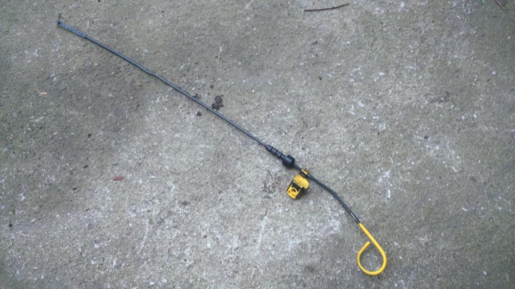

Siemacie :),mam problem,ładnych kilka dni temu zgubiłem bagnet,po tym jak położyłem go na silniku,moja mażdzioszka lubi olej,więc zrobiłem bagnet z druta <zawstydzony> ,lecz dawało to nie wiarygodne pomiary,dziś mi doszedł bagnet od MAZDA 323F BA 1.5 ,z pozoru taki sam i pasuje,tylko że problem jest taki że wskazuje maksymalny poziom,a powinien być w granicach minimum,zupełnie jak z moim bagnetem własnej roboty,może coś uszkodziłem w tej misce tym drutem ? kompletnie nie wiem co myśleć,według mnie bagnet jest identyczny.Co sądzicie ?

Tym drutem nic w misce nie uszkodziłeś , miesiąc temu odkręcałem misę żeby zmienić uszczelkę misy i ten drut widziałem w jakim położeniu leżał i nic nie ma pod nim. A sprawdzałeś długość bagnetu i druta ?
