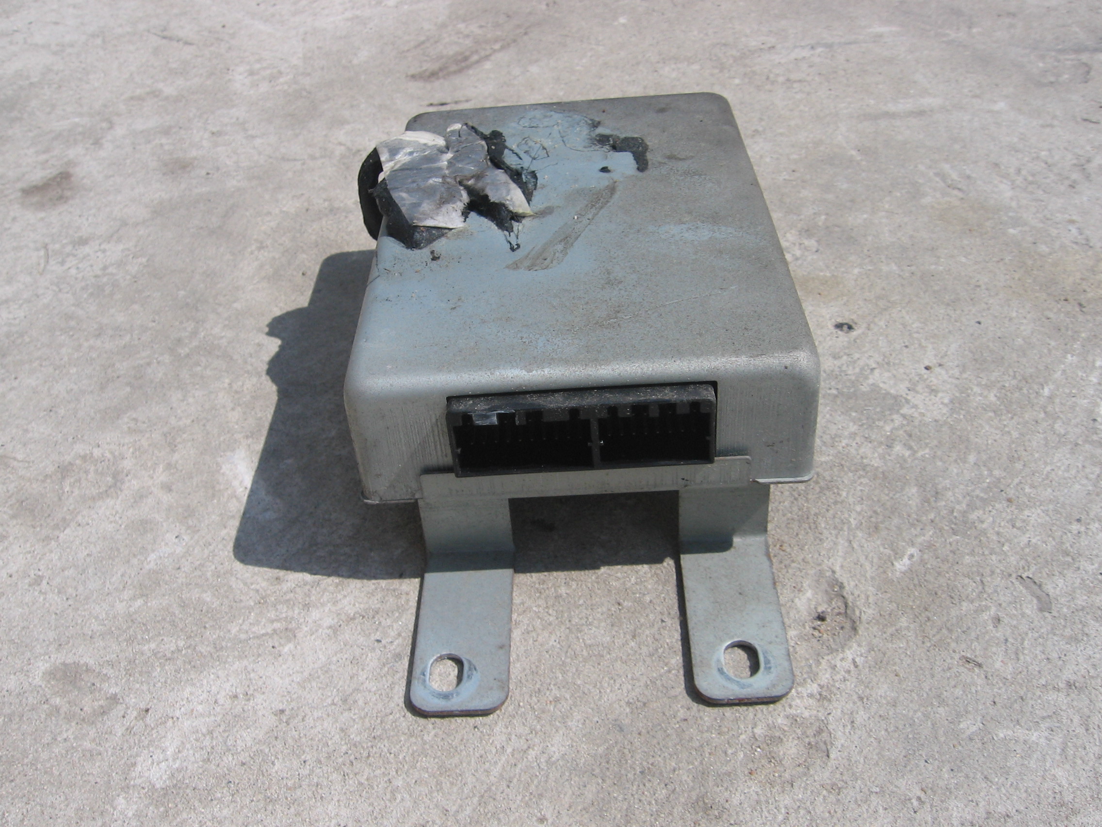

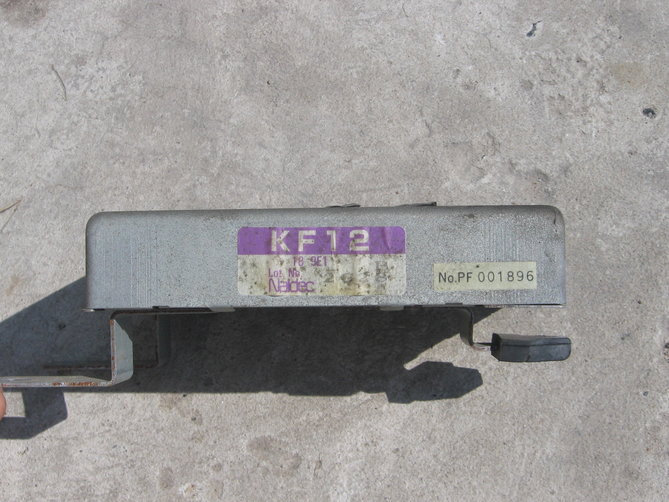

Postprzez jedrzej07 » 28 cze 2016, 22:04
Jutro będę miał chwilę to rzucę okiem. Sądzę, że powinien być. Na szybko znalazłem fotki w swoich archiwach tego sterownika, więc może będzie Ci łatwiej go zlokalizować <spoko>
Chyba, że jest jeszcze taka opcja, że po lifcie stosowali już sterownik zespolony razem z komputerem silnika tak jak to ma miejsce w Xedosach 9. Sprawdzę w EPC jutro jak to wyglądało

Postprzez maniekuss » 28 cze 2016, 22:35
Ja patrzyłem na japancars i faktycznie pokazuje mi że jest niby komputer ( po vinie patrzyłem)
Spojrzę jeszcze, teraz wiem czego szukać i nie będę bez sensu odkręcał jak to to teraz robiłem bo musiałem sprawdzić co jest napisane.Dzięki :)
