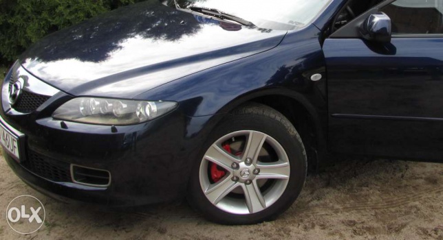

Postprzez Acha88 » 26 gru 2015, 12:59
Witam wszystkich.
Aby nie zakładać nowego tematu to piszę tutaj.
Mam pytanie również o ET. Chodzą mi felgi po głowie o takich parametrach: rozstaw śrub 5x 114.3- 16x7J osadzenie felgi ET-55.
Mam obawę, że mogą trzeć mi o amortyzator. Zdjęcie jak wygląda ta felga na Mazdzie 6 poniżej.
Będą pasować one do Xedosa 6?
Od: 18 paź 2015, 08:10
Posty: 42
Skąd: Grodzisk Wlkp.
Auto: Xedos 6 2.0 V6 KF
Postprzez deejay27 » 26 gru 2015, 13:13
Będą:)
Od: 6 gru 2009, 11:35
Posty: 3100 (13/54)
Skąd: Barlinek
Xedos 9 TA KL 99 r. LPG :)
Postprzez Hazu » 26 gru 2015, 18:15
Będą ocierać o amortyzator.
Opony będą bliżej amortyzatora o ok. 17,5mm niż przy standardowym ogumieniu. :D
Od: 17 paź 2005, 20:11
Posty: 3779 (0/6)
Auto: Były: CA/KF, CA/KL, BA/BP, BA/KF
MPV ll FS 2000r.
RX8 2004r.
Postprzez deejay27 » 26 gru 2015, 19:34
Skoro 17 cali o tych samych parametrach nie ociera to 16 tym bardziej.
Posty: 3100 (13/54)
Skąd: Barlinek
Postprzez Acha88 » 26 gru 2015, 22:10
A ktoś z Was koledzy taki rozmiar ma lub miał? Będą potrzebne dystanse?
Posty: 42
Postprzez deejay27 » 26 gru 2015, 22:32
Kolego miałem w X6 oryginalne 16 z Mazdy 6 o dokładnie takich wymiarach jak podałeś i nic nie obcierało.
Posty: 3100 (13/54)
Skąd: Barlinek
Postprzez rrrobson » 27 gru 2015, 01:21
Potwierdzam. Zero problemów.
