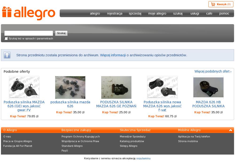

Postprzez Zubeck » 10 sty 2012, 18:28
młodzi inżynierowie nie, ale najstarsi Japończycy pewnie by dali radę :)
a do skrzyń automat oryginalna poducha tylna jest z przerwą od dołu i od góry (w xedzie u kumpla była)
ps. i jeszcze natrafiłem na aukcje allegro http://allegro.pl/poduszka-silnika-mazd ... 61470.html
