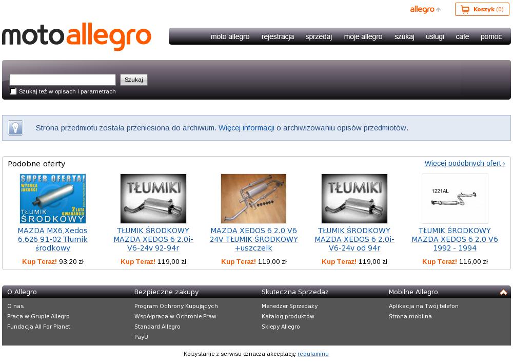

Co powiecie o tym tłumiku? gość się upiera że będzie pasował na 100%
http://moto.allegro.pl/tlumik-srodkowy- ... 32441.html

Mam zamontowanego ferroza u siebie,rok czasu na nim jezdze i jest ok,z tym pasowaniem jest róznie u mnie trzeba było troche giąc rure bo za bardzo spasowana nie była.Tylko ze ja nie kupowałem z allegro tylko w motoryzacyjnym,a tu koles z allegro moze nie za bardzo sie znac czy pasuje do X6 V6

Już zamówiłem :P Dogadałem się za 150 z uszczelkami i przesyłką za pobraniem :D Zapewniał mnie że już sprzedał ze 30 sztuk i nie było problemu zrobiłem foto swojego i a on zrobił foto tego co chce mi sprzedać i wygląda na to samo :D A czy będzie pasować to się okaże....mam nadzieję że będzie :)

napewno będzie pasował
co najwyżej przelot może mieć ograniczony
