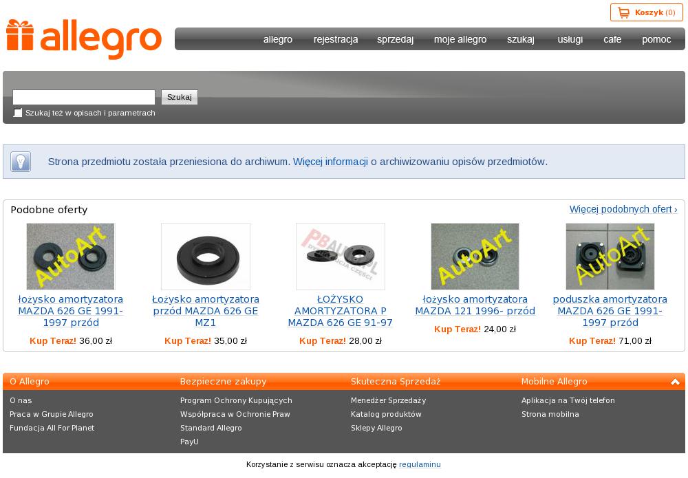

Panowie chciałem założyc amorki ale nie mogę dostac łożysk.Znalazłem
http://allegro.pl/lozysko-amortyzatora- ... 09768.html
czy one będą pasowac do xeda bo amorki pasują do 626ge tylko mocowanie amortyzatora jest podobno inne i stąd moje pytanie.

kurcze byłem na tej stronie, zaczy chciałem ale nie chciała mi się otworzyć. A dziś zamówiłem u siebie te łożyska od 626ge po 34zł/szt. Jutro odbiorę i sbróbuję zamontować .

Panowie więc tak: :D po pierwsze primo-łożyska amortyzatora od 626ge pasują na 100% do Xedziątka,
