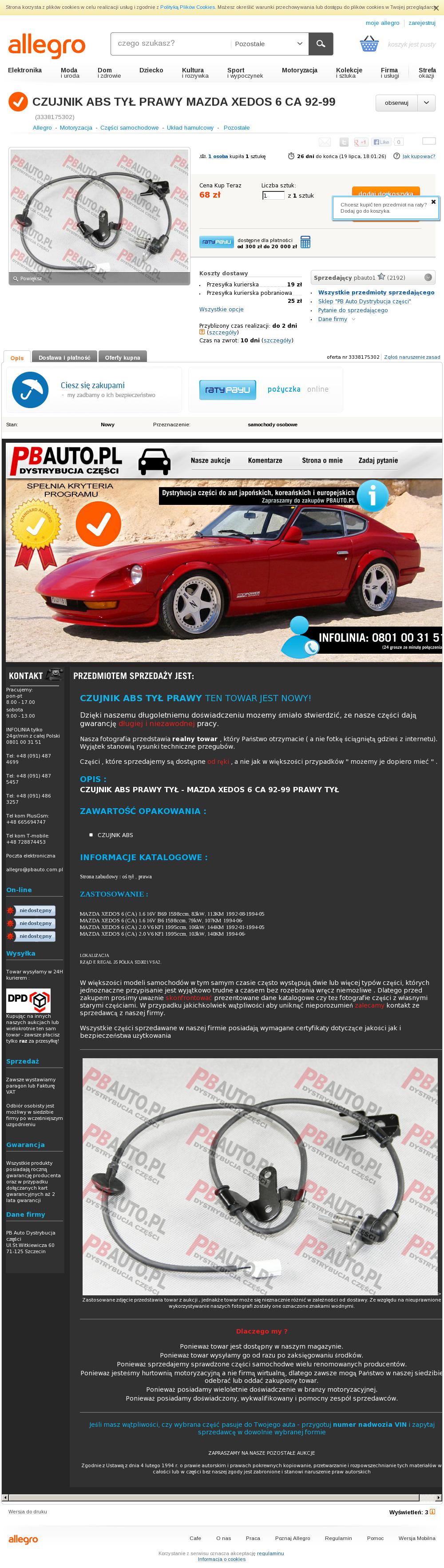

Witam wszystkich.
Komputer wywala mi błąd czujnika abs prawy tył.
Od jakiego modelu czujnik może pasować do Xedosa 6? Bo nowy kosztuje 1100...
ABS – Problemy i pytania/wątek zbiorczy
W xedosie tylne czujki są z takim śmiesznym "siuśkiem". Gdyby nie to pasowały by od wielu innych modeli
kiedyś widziałem zamienniki na allegro.

No właśnie na allgero widzę jedynie czujniki z demontażu. A w carspeed mówią, że Czujnik ABS-u (prawy tył) oryginał OE MAZDA – 1100zł, na zamówienie, oczekiwanie 3 dni robocze (zamienników wg numeru OE brak).
Ale dzięki, będę szukał.

Będzie zamiennik na bank, poszukaj wśród innych pojazdów. Np do X9 czujniki pasują od MPV, więc jeszcze gdzieś musiały być stosowane. Ford Probe
