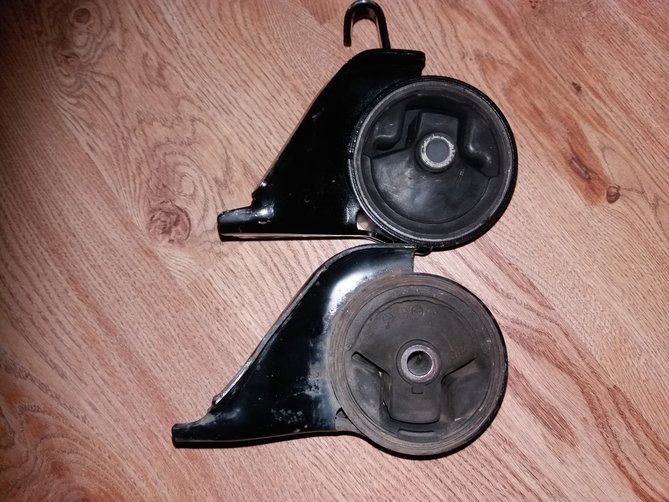

Postprzez MazdaKF11 » 13 lis 2020, 21:20
Witam wszystkich mam problem z tylną poduszką silnika zakupiłem w Carspeed JAPAN OEM zamiennik który powinien pasować problem polega na tym, że otwór na centralną śrubę nie jest centralnie na środku jak miało miejsce w oryginalnej (pomijając fakt że wkład jest odwrotnie). spotkał się ktoś z takim fantem ? co zrobić? Ponoć jest to wzmocniony zamiennik dlatego jest odwrócony. Co o tym sądzicie ?
