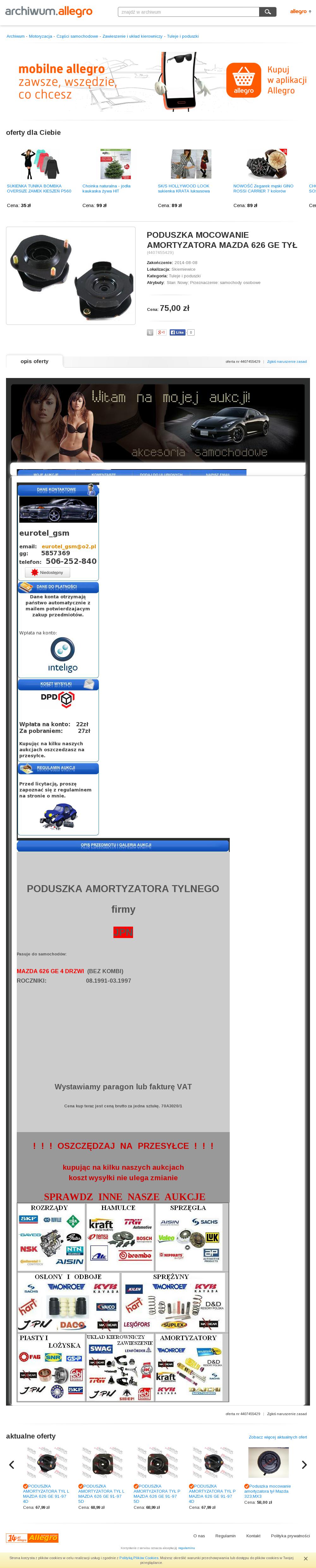

Postprzez Siw-y » 8 gru 2014, 23:46
To coś Ty zamówił <co?>
Pierwsze z brzegu: http://archiwum.allegro.pl/oferta/podus ... 55429.html

Postprzez maciekzx » 8 gru 2014, 23:56
No właśnie dokładnie to zamówiłem, ale prawdopodobnie chodzi o tą gumę która idzie pomiędzy sprężynę a mocowanie. Tyle zrozumiałem przez telefon.
