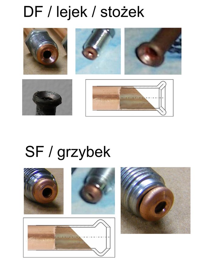

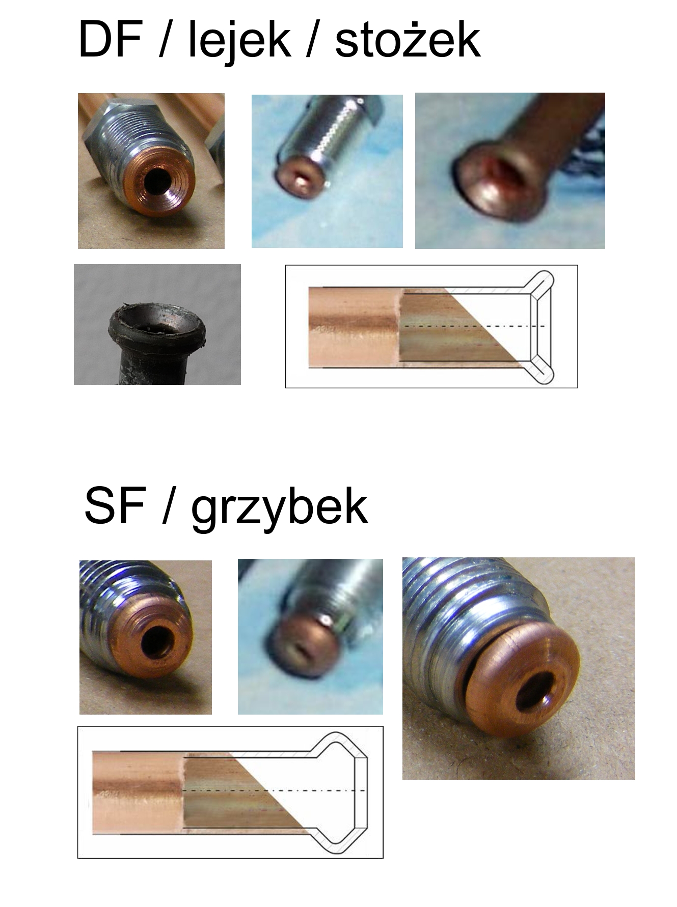

XsiX napisał(a):3. Na czym polega „zarobienie końcówek” i czy da radę to zrobić samodzielnie w przydomowym warsztaciku ?
Przewody kupowane na metry mają już zarobione końcówki. Przyrząd do zarabiania końcówek można spróbować zrobić samodzielnie. Przeglądając net w poszukiwaniu takich przyrządów natknąłem się na coś takiego:
wersja profi
wersja „made by home”
