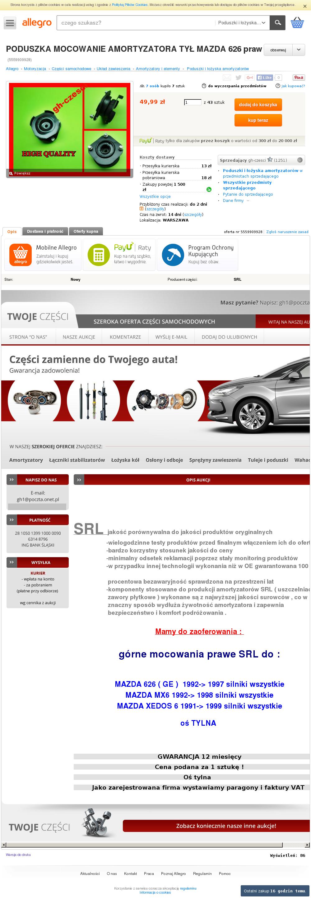

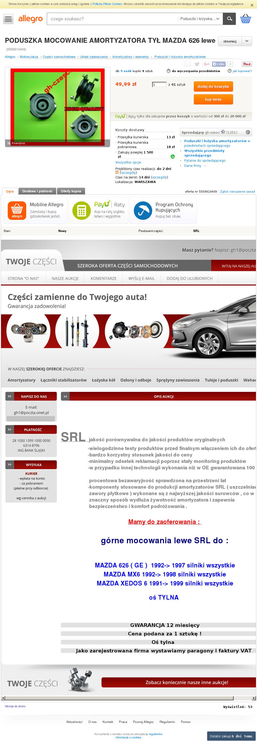

Witam forumowiczów – podepnę się pod temat, mam takie skromne pytanko – czy słyszał lub zna ktoś części firmy SRL?
W "Allegro" znalazłem poduszkę amortyzatora tylnego do xedos 6 w śmiesznie niskiej cenie 49,99 zł (dla porównania w serwisie mazdy do przodu za poduszkę zapłaciłem 450zł)
http://allegro.pl/poduszka-mocowanie-amortyzatora-tyl-mazda-626-praw-i5559909928.html
http://allegro.pl/poduszka-mocowanie-amortyzatora-tyl-mazda-626-lewe-i5559910409.html
Ostatnio edytowano 25 paź 2015, 10:57 przez valco, łącznie edytowano 1 raz

Postprzez opc123 » 11 paź 2015, 19:49
Cena faktycznie śmieszna. Ja płaciłem 110 za jedną w carspeedzie. Teraz czekam na odpowiedź ile kosztuja na przód..bo coś mi chrupie i to może być poduszka..do tedgum pisałem to za regenerację chca od 350 do 450zl <glupek2>
