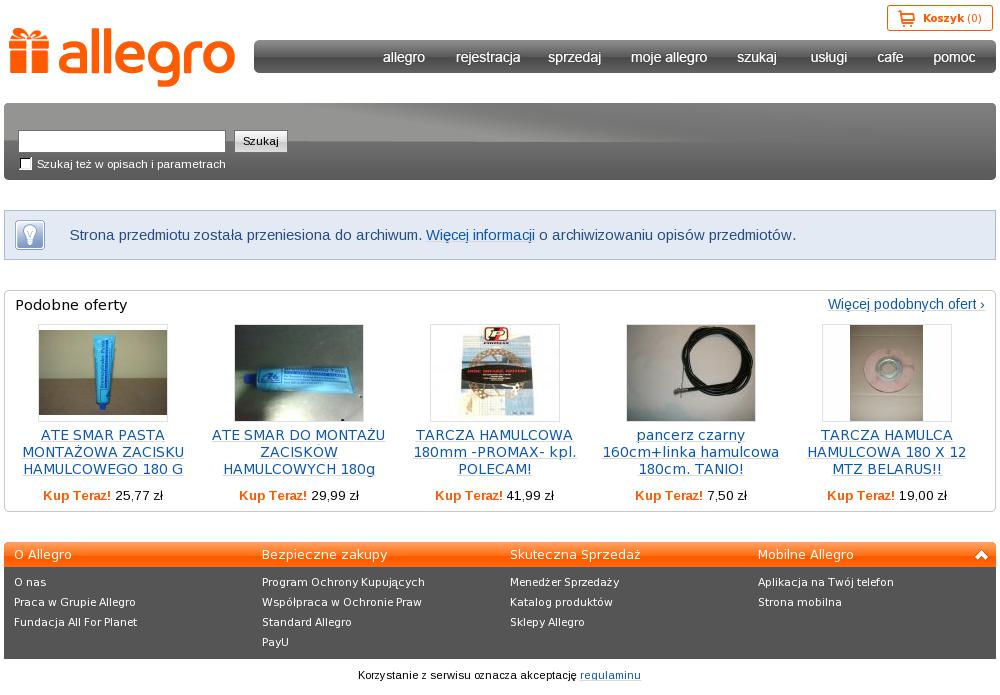

Tego typu smaru ja używam:
http://allegro.pl/ate-smar-pasta-montaz ... 98839.html
Inne smary powodują puchniecie gumy.

Nadaje się też do napakowania w przestrzeń działania popychacza ręcznego?Czy tam już idzie inny smar?taka tubka chyba styknie na wszystkie cztery zaciski?

a jak z zapiekaniem prowadnic i tłoczków? ile już na tym śmigasz?
wydaje mi się że tubka na 4zaciski powinna starczyć?

Tubka starczy Ci do końca samochodu.
niewielka ilość się używa.
Ja dosyć często wymieniam klocki i tarcze więc wystarczy że przy wymianie posmaruje prowadnice.
a do tłoczka aplikuje pod uszczelkę i wciskam tłoczek wkręcając aby się smar naokoło rozprowadził.
