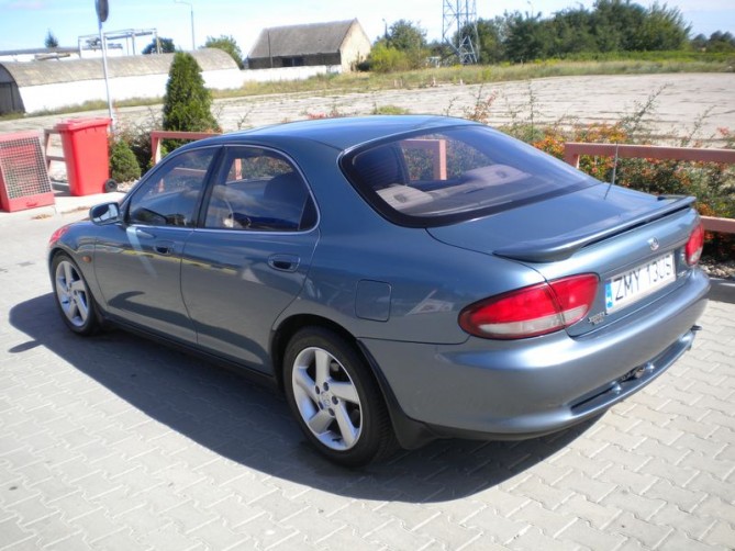

Witam. Od 5 lat mam na tyle zamontowane kayaby od 626.
Jeżeli chodzi o wrażenia wizualne : Tył jest wyżej jak przód( prześwit jest większy),koła schodzą się do środka tz jak w 126p. wygląda to niezbyt fajnie. Ja się przyzwyczaiłem, nawet było bardzo pomocne, jak był wysoki krawężnik to podjeżdżałem tyłem.
Jeżeli chodzi o właściwości jezdne to nie zauważyłem różnic, auto bardzo dobrze trzyma się drogi

Witam kolego , mój poprzedni Xedos 6 miał założone amortyzatory na tył z Mazdy 626 GE. Co prawda nie ja zakładałem ten zestaw , bo tak już kupiłem, ale szczerze odradzam. Do Xedosa 6 amory, tym bardziej na tył nie są tak drogie , a oprócz KYB są dostępne ori Tocico , co prawda w podobnej cenie. Przy nieoryginalnych amorach, tył auta idzie zdecydowanie wyżej . Jesli nie było by mnie stac na nowe , to chyba szukałbym używek z jednego auta w dobrym stanie, Założył nowe odboje i jeżdził dalej.
Dopisano 06 lut 2014 18:45:
A tak to wyglądało na Eibachu

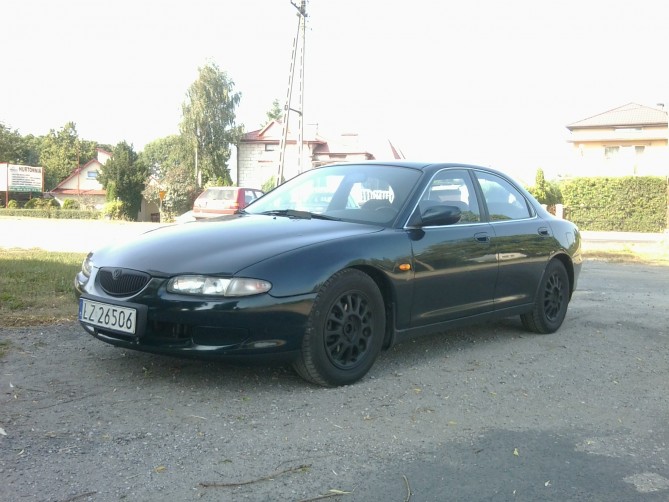

deejay27 u mnie nie wiem jakiej firmy obniżane sprężyny ale wygląda to tak
auto prowadzi sie świetnie
pozdro
regeneracja to 250 zł od sztuki wiec nie opłaca się, dlaczego tak drogo bo nie są rozbieralne
chyba zaryzykuje nowe Monroe bo cena jest przystępna (145 zł szt.) a najważniejsze są dedykowane do X6 a nie dobierane od 626 czy Probe
a używane to bardzo duże ryzyko nie sądzicie ?
a i jeszcze przestroga dla wszystkich amortyzatory KAMOKA kupiłem na przód 135 zł szt. i gorzej niz oryginalne Tokico po przebiegu 200 tyś. km, zamierzam zakupić na przód oryginalne Tokico u mnie w mieście 240 zł szt. wiec chyba przystępnie
jak widać człowiek uczy się na błędach 270 zł w plecy
