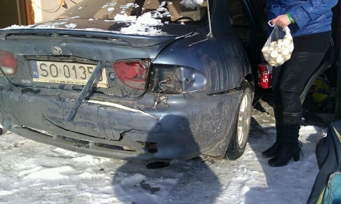

O to właśnie chodzi LAJCIK29 że się nie uwinąłem
powód jest bardzo prosty i jeszcze bardziej przykry
(( Otóż z wiadomych powodów wymieniłem się z kuzynem samochodami i miał takiego pecha że Madzi wjechał pewien pan w d..pkę. Postaram się wrzucić zaraz zdjęcia.
