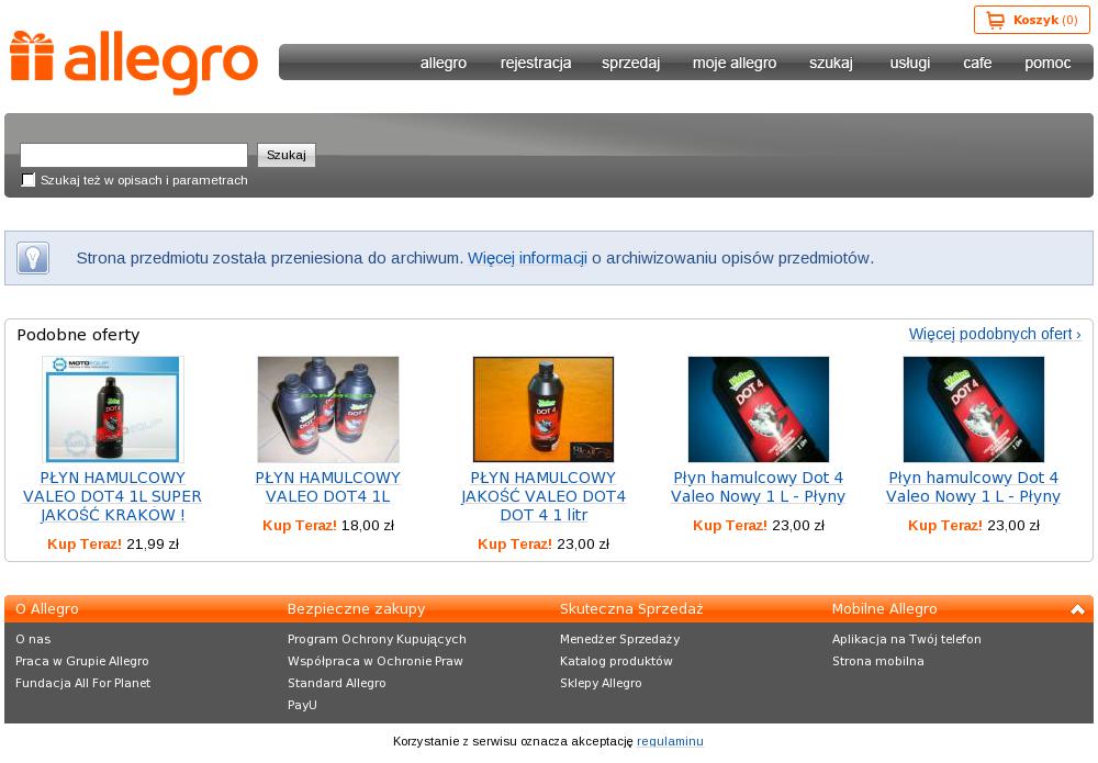

Miałem akurat pod reką-> http://allegro.pl/plyn-hamulcowy-valeo- ... 51126.html taki płyn hamulcowy Valeo, za pomocą strzykawki wstrzyknąłem go do tłoczka i teraz hamulce działają bez problemu i nie zapiekają się. Najprostsza i bardzo skuteczna metoda.

Tak jak napisałem do tego jest odpowiedni smar, ja używam ATE.

Zgodzę się ale po co wydawać pieniądze skoro miałem płyn hamulcowy, a działa bez zarzutu.
