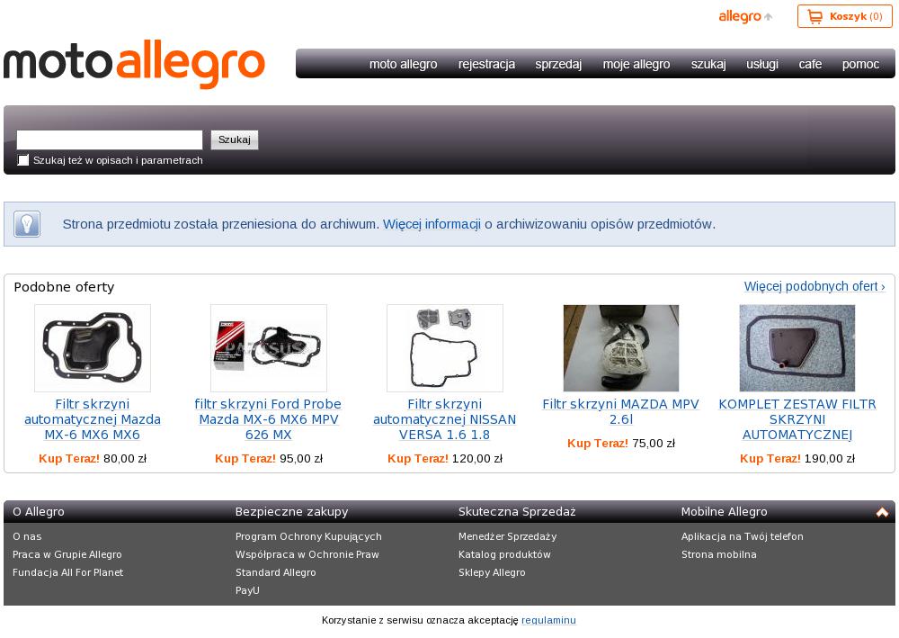

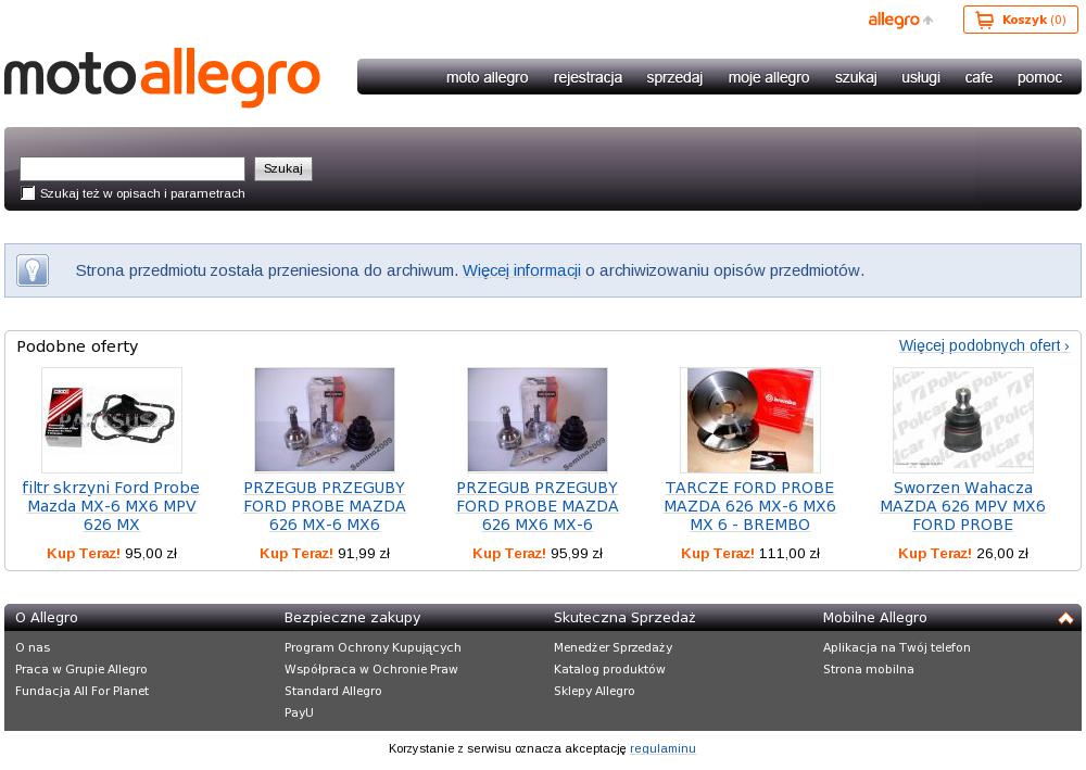

Postprzez crazy86 » 29 cze 2012, 13:23
Witam. Odświeżę troszkę temat. Nie mogę kupic nigdzie u mnie w miescie uszczelki do skrzyni :/ czy ta będzie pasowała http://moto.allegro.pl/filtr-skrzyni-fo ... 15486.html ? a jesli nie to czy moglby mi ktos podac link do aukcji z uszczelka do mojego samochodu? ewentualnie numer tel w ktorym moge zamowic uszczelke i mi ja przysla. Pozdrawiam.
