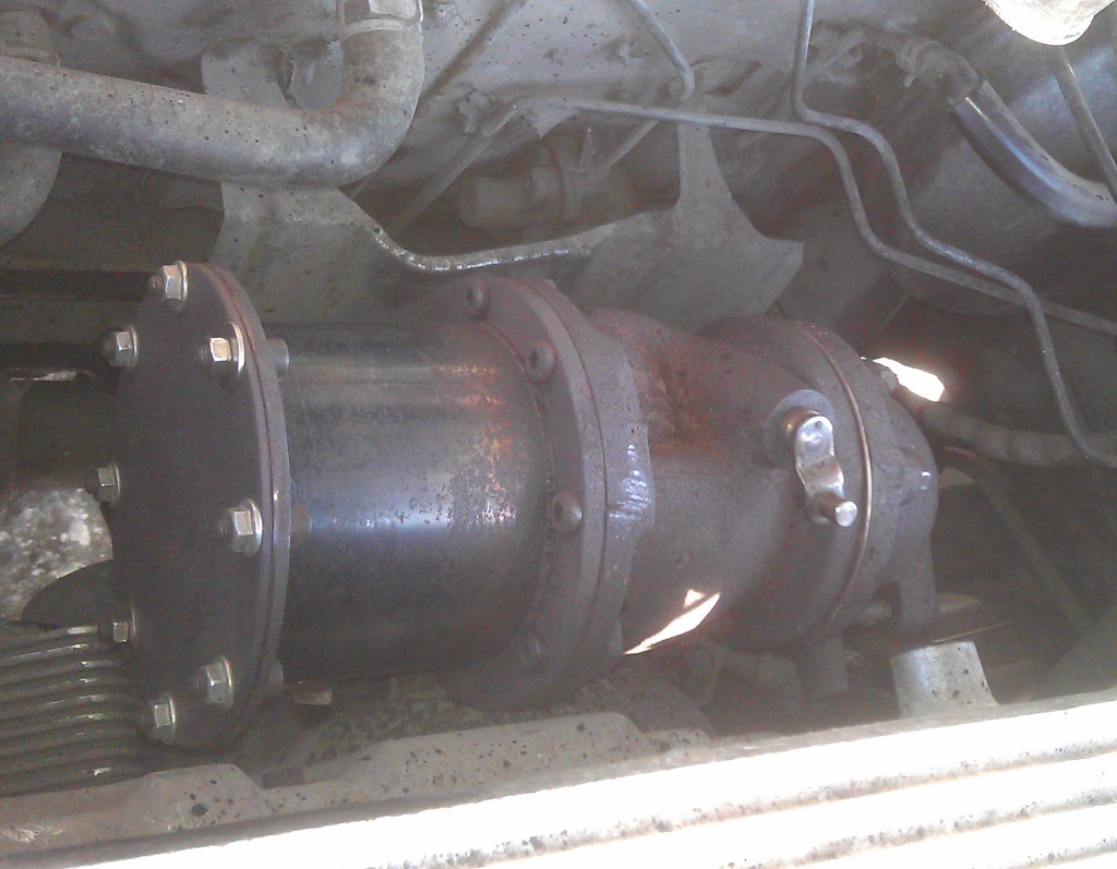

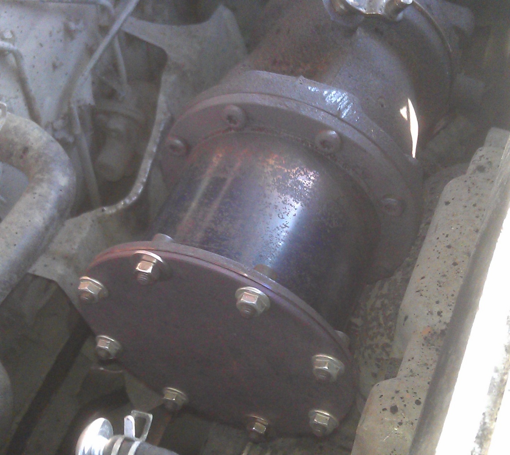

Hello,
otóż zostałem zmuszony do wykonania regeneracji mojej sprężarki ponieważ całkowicie odmówiła ona współpracy z resztą pojazdu <lol>
Miałem mało czasu, samochód jest mi potrzebny na dojazdy do roboty zanim nie nadejdzie pora na przebudzenie ze snu zimowego mojej Yamahy. Zatem narzekając pod nosem w różnych słowach ( w tym i w niewybrednych) zakasałem rękawy i zabrałem się do roboty.
Oto efekt:
No i to by było na tyle. Przepraszam za taki podchwytliwy tytuł wątku, ale nie mogłem się powstrzymać, próbowałem, naprawdę.
Ale żeby nie było, autem da się sprawnie przemieszczać po mieście. Na trójmiejskiej obwodnicy pod górkę nie wyprzedzają mnie tiry – i to nie dlatego, że tam nie wolno im wyprzedzać :P Generalnie jest na poziomie Mercedesa W124 200D – da się przeżyć. Co ciekawe, pomimo mrozów silnik zdecydowanie łatwiej odpala na mrozie – wystarczy max 5 sekund kręcenia, wcześniej przy takich temperaturach to czy odpali to była loteria (przed wywaleniem sprężarki) – chodzi o temperatury gdzie w nocy było około -10 stopni. Mniej kopci, trochę wali na czarno przy ostrym przyspieszaniu – czyli jak mam gaz w podłodze <lol> Bez problemu osiąga obroty w okolicach 4K, wcześniej, ze sprężarką czasem był problem przekroczyć 2,5K i silnik jakby się dławił. Nie jest to super świetne rozwiązanie, ale proste i tanie. W ten samochód nie mam w tej chwili możliwości pakowania kasy, a sprężarki używane kosztują prawie 2/3 tego za ile go kupiłem. I do końca nie wiadomo jak długo podziałają. Jak przyjdą cieplejsze dni to wtedy postanowię co dalej, bo mimo tego numeru ze sprężarką i paroma innymi ( kupiłem to auto strasznie zaniedbane) to całkiem fajni mi się nim jeździ <spoko> A tak przy okazji – kiedyś widziałem na forum zdjęcie z zaznaczoną śrubą do regulacji dawki paliwa na pompie wtryskowej i teraz nie mogę tego znaleźć. Może ktoś podrzucić i pokazać, która to jest dokładnie śruba? Bo tak mi się wydaje, że mógłbym trochę zmniejszyć ilość paliwa bo powietrza jest teraz mniej i może trochę mniej będzie kopcić na czarno.

Postprzez pawel23 » 24 sty 2013, 21:34
Niezly patent w 124 2.0 d ma 75KM a z cała resztą co zrobiles.Zawór startowy ,ic,przewody też wywalileś?

Postprzez Sebaa75 » 27 sty 2013, 17:19
Hello,
pawel23 napisał(a):Niezly patent w 124 2.0 d ma 75KM a z cała resztą co zrobiles.Zawór startowy ,ic,przewody też wywalileś?
Na razie wszystko zostało. Na szybko tylko podłączyłem wszystko do filtra powietrza za pomocą kawałka przewodu, gumy i taśmy. Jak trochę się zrobi cieplej to ominę wszystkie te węże, IC i podłączę bezpośrednio filtr do kolektora. Poprostu ze względu na to, że jest zimno nie chce mi się tego robić. Widzę, że podciśnienie w układzie dolotowym jest kijowe, ale musi się zrobić cieplej :(

Postprzez Piotruś33 » 4 lut 2013, 19:24
Mam pytanko do Sebaa75: czy wywliłeś wirnik z compresora?
Czy spalanie się zwiększyło?

Postprzez zadra » 5 lut 2013, 13:34
Ze zdjęć wynika,że właśnie tak zrobił-wywalił wirnik,dzięki czemu spaliny mogą spokojnie uciekać do wydechu.filtr powietrza powinien być wystawiony przed samą głowicą.
