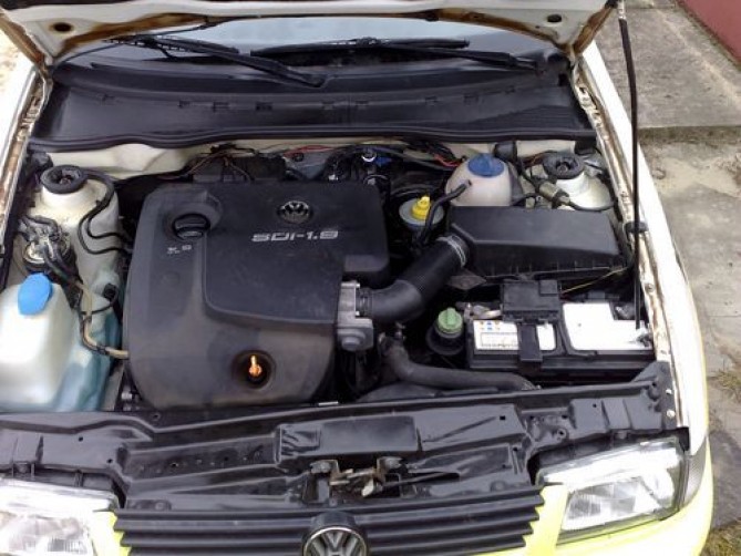

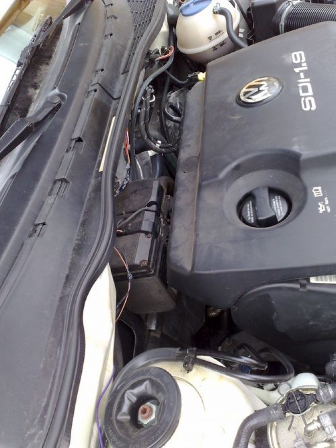

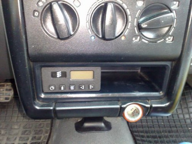

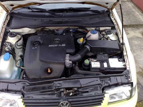

Jak większość wie śmigam caddym SDI, Po kilku latach leżenia odkurzyłem webasto i odpaliłem w warunkach laboratoryjnych :):):) fotka
Odpaliło wodę w wiaderku zagrzało momentalnie, uruchomienie banalnie proste montaż też do przełknięcia.
Cena nie jest straszna biorąc pod uwagę to że silnik jest ciepły w momencie odpalania ma ok 60C oszczędzimy na paliwie.
Temat proszę traktować jako poradnik przy kupnie, leżą już u mnie dwa webasta które podkładam pod koła aby sie auto nie toczyło zakupione po 500 zł.
Więc kilka porad
– kupujemy mokre webasta typu z/c do roku max 2001 – bez sterowania CAN takie są po 160 na allegro.
– wskazane aby w komplecie miały pompkę paliwa ( + 120 zł) obiegu wody ( 140 zł) sterownik czasowy (+ 80 do 300 zł)
Ktoś ma pytania niech tu pyta nie na PW.
A tu kilka fotek z mojego caddego
