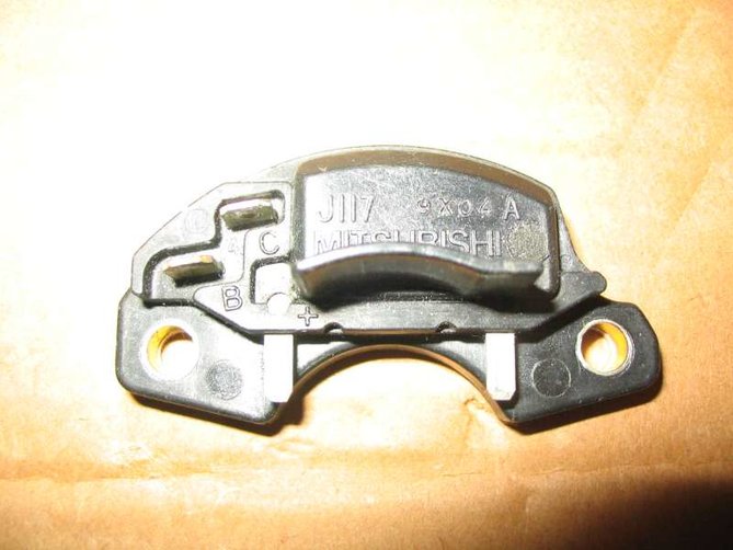

jak wyżej w mazdeczce ojca padł prawdopodobnie moduł zapłonu jest to mazda 626 gd 2.0 wtrysk, i tu pytanie czy tak owy modół pasował by od 626 2.2 do tej 2.0 bo taki mam:]??? zgóry dzieki za odpowiedz. Robert

Wg japan cars Twoj modul pasuje do: MAZDA 626 GD 1.8/2.0/2.2 87-, 323 BF 87-, 929 2.0 87-. Czy to prawdziutka prawda to juz inna sprawa.

w mojej 2.0 gaznik jest Mitsubishi J117

dzwiwyny problem dochodzi paliwo slinik nie chce odpalic. Przy dobrze naladowanym akumulatorze zadnej reakcji, natomiast gdy jest slaby silnik odpala na chwile po czym gasnie.
Podejrzewam modu ale nie umiem go zlokalizowac moze ktos wie gdzie on jest.

Moduł zapłonowy jest w aparacie pod palcem rozdzielacza i nadbiegunnikiem obrotowym (ukłony dla Tadziola) bedzie on przykręcony na 2 śróbki.

Moim zdaniem w tym aucie jest modul zaplonowy. Znajduje sie od w obudowie aparatu zaplonowego pod palcem rozdzielacza. Test zacznij od wykrecenia dowolnej swiecy. Zaloz na nia przewod, zaizolowanymi kombinerkami dotknij swieca np. do kolektorza wydechowego. Potem popros jakiegos dobrego czlowieka o zakrecenie rozrusznikiem. Sprawdz obecnosc iskry. Jesli nie ma, to zdejmij glowny przewod z kopulki i sprawdz czy dostajesz napiecie z cewki. Zapewne padl modul, choc cewki tez potrafia nie sprostac latom eksploatacji.

Jesli okaze sie ze to rzeczywiscie padl modul to moze wiecie gdzie ja go moge dostac? i jakiej ceny moge sie spodziewac.A tak apropo zlokalizowania samego modulu to jakos nie bardzo mi sie to udalo.Zdjalem obudowe aparatu i nic tam nie widze.Moze nalezy jeszcze cos wymontowac? Sprobuje jeszcze na tej zmniejszonej przerwie na swiecy.Dzieki wszystkim za odpowiedzi.

Witam! W koncu po 3 tyg. udalo mi sie samochod naprawic.Padl sterownik.Diagnoza 150zl srerownik nadajacy sie z modelu z 87r (roznil sie tylko mocowaniem)przez allegro za 50zl.
