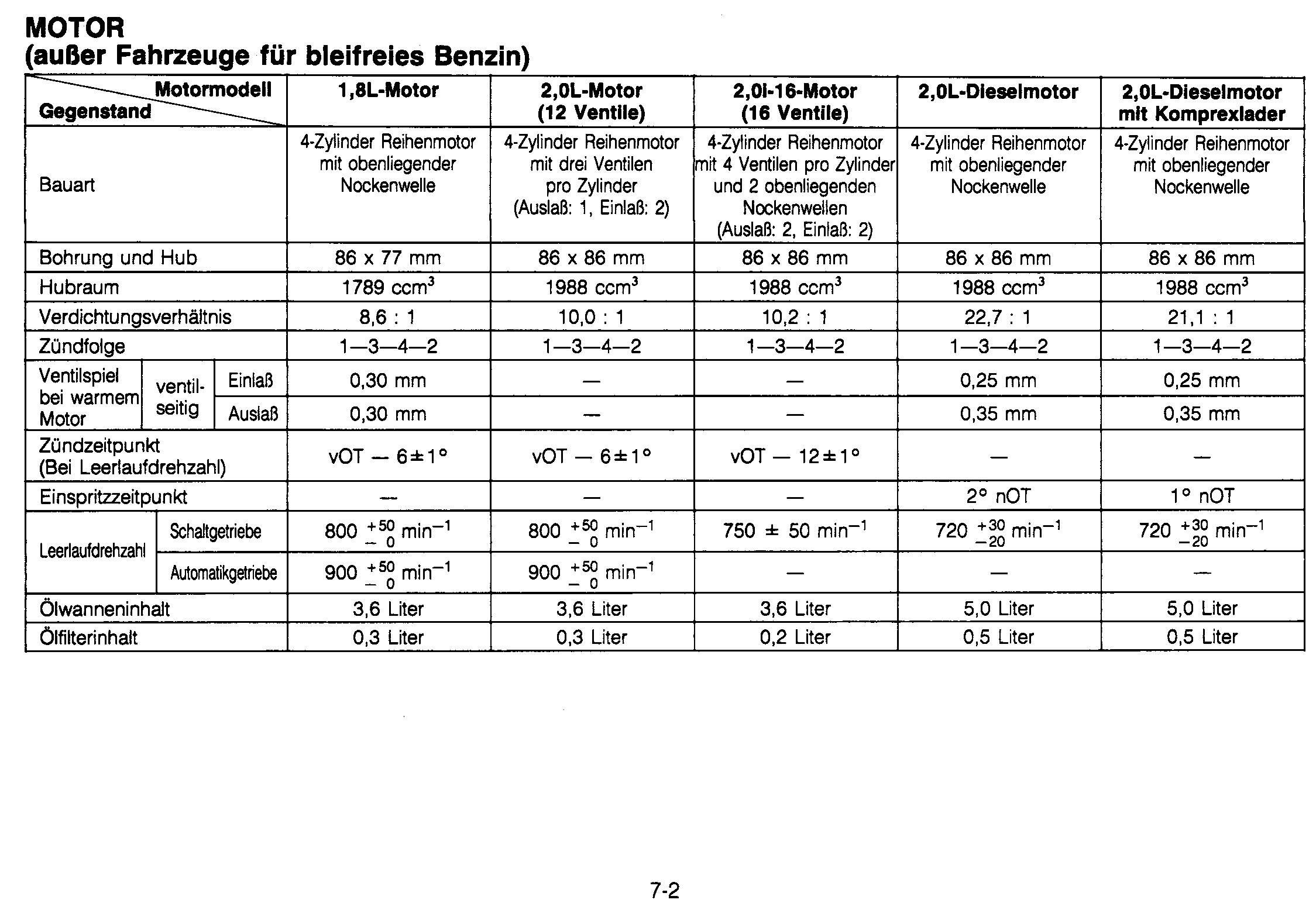

Ja mam FE4 12V. Oleju wchodzi 3,5l. Banki maja 4l standardowo. Chyba ze mowimy o jakims selsktolu. Kupuje czwórke Magnateca 5W40 i starcza mi na zmiane + dolewki
Od: 20 lut 2004, 00:28
Posty: 398
Auto: 626 GD 2.0 FE4 GF 2.0 TDsI 16V
Postprzez Adam626GD » 3 sie 2004, 21:43
5l to do RF7, a moze nawet ciut wiecej. Tam wchodzi duzo.

No mi do RF7 wchodzi 5.5 l

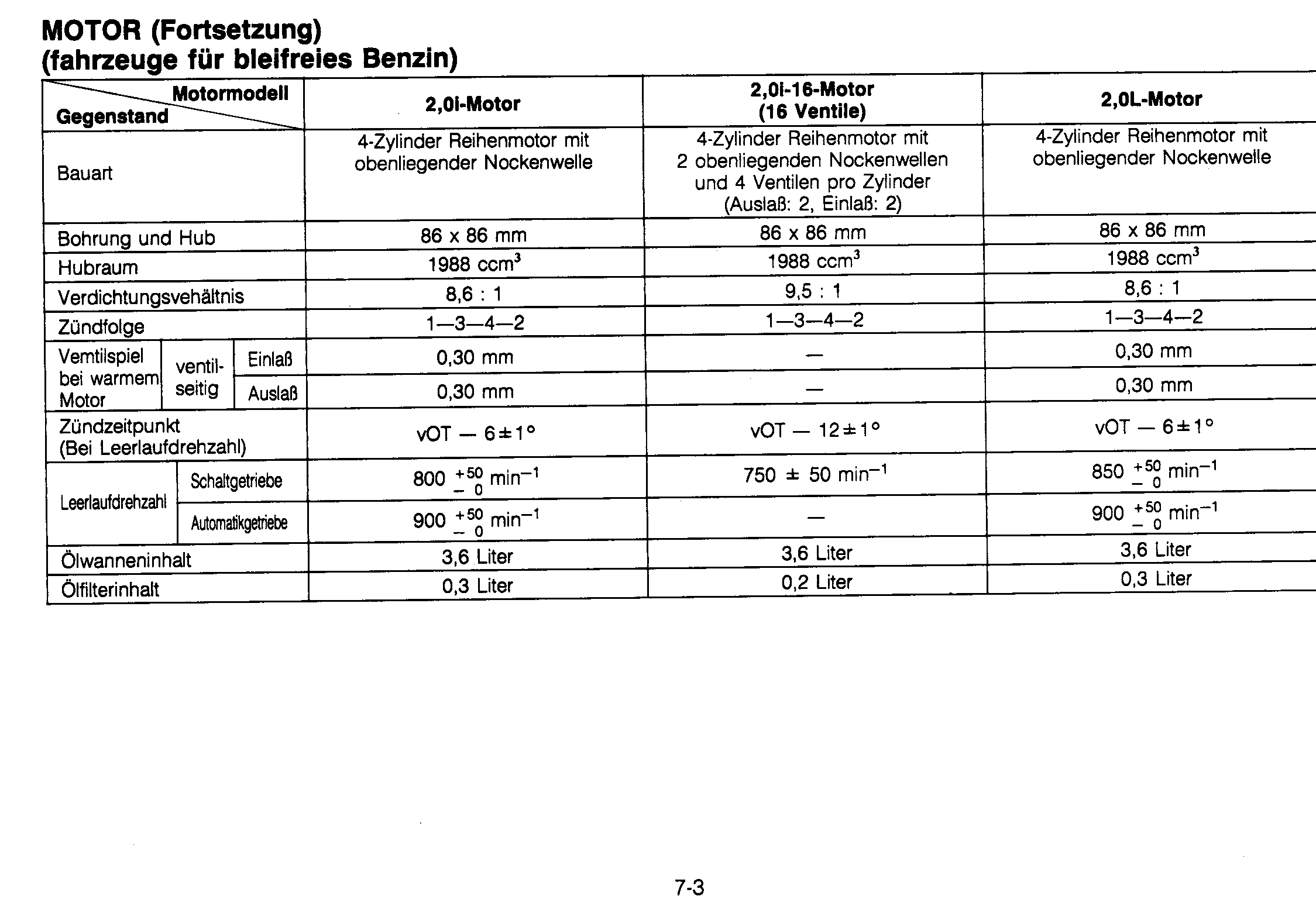

mam pytanie troszkę nie w temacie gdzie mam znaleźć na forum bo( szukaj mi nie pomogło} ile mam wlać oleju do silnika bo cos dziwnego mi się zaczęło pojawiać mimo ze był wymieniony olej po nocy i parokrotnym wytarciu bagnetu pokazuje a raczej nic nie pokazuje wiem ze temat ten był poruszany na forum ale jakoś mnie nie oświecił myślę aby jutro wymienić jeszcze raz olej i nie wiem ile go mam wlać czy w silniku 2.0 16 wentyli jest inna ilość oleju niż w silniku z 8 wentylami?? czekam na odpowiedz i dziekuje

Postprzez Waluś » 21 lut 2007, 18:10
manual podaje:
– 5,5 litra z filtrem
– 5,0 bez filtra
– 6,1 pierwsze zalanie

Postprzez Overkill » 21 lut 2007, 22:00
bart zrób fotkę silnika...
Waluś napisał(a):manual podaje:
– 5,0 bez filtra
Waluś to dane dla FE3 ??
Bo u mnie wchodzi dokładnie 4 l...
Od: 14 sty 2006, 12:12
Posty: 320
Postprzez Waluś » 21 lut 2007, 22:03
Overkill napisał(a):Waluś to dane dla FE3
tak
Overkill napisał(a):Bo u mnie wchodzi dokładnie 4 l
u mnie też :P pod samą kreseczkę max z filtrem hyhy

Postprzez Przemo » 22 lut 2007, 12:28
Waluś napisał(a):Bo u mnie wchodzi dokładnie 4 l
u mnie też pod samą kreseczkę max z filtrem hyhy
Kurcze to może ja mam F2T, bo nigdy nie udało mi się wlać więcej niż 4 litry.
– 5,0 bez filtra
