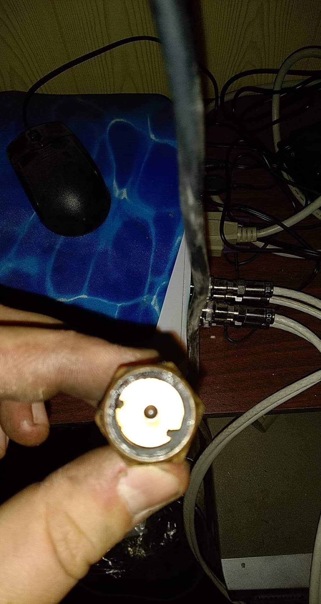

Patrząc od strony kabiny, nad alternatorem znalazłem jakiś czujnik cieczy z uwaloną wtyczką. Czujnik wykręciłem(klucz 19), gniazdo się rozleciało(takie 2 bolce, jakby gniazdo elektryczne, tylko mniejsze). W załączniku foto czujnika. Pytałem w dwóch motoryzacyjnych i echo, nie są w stanie niczego znaleźć, tylko czujniki temperatury płynu(te przy termostacie). Jakaś fachowa nazwa?
Zdjęcie takie 0/10, jutro zrobię lepsze...
