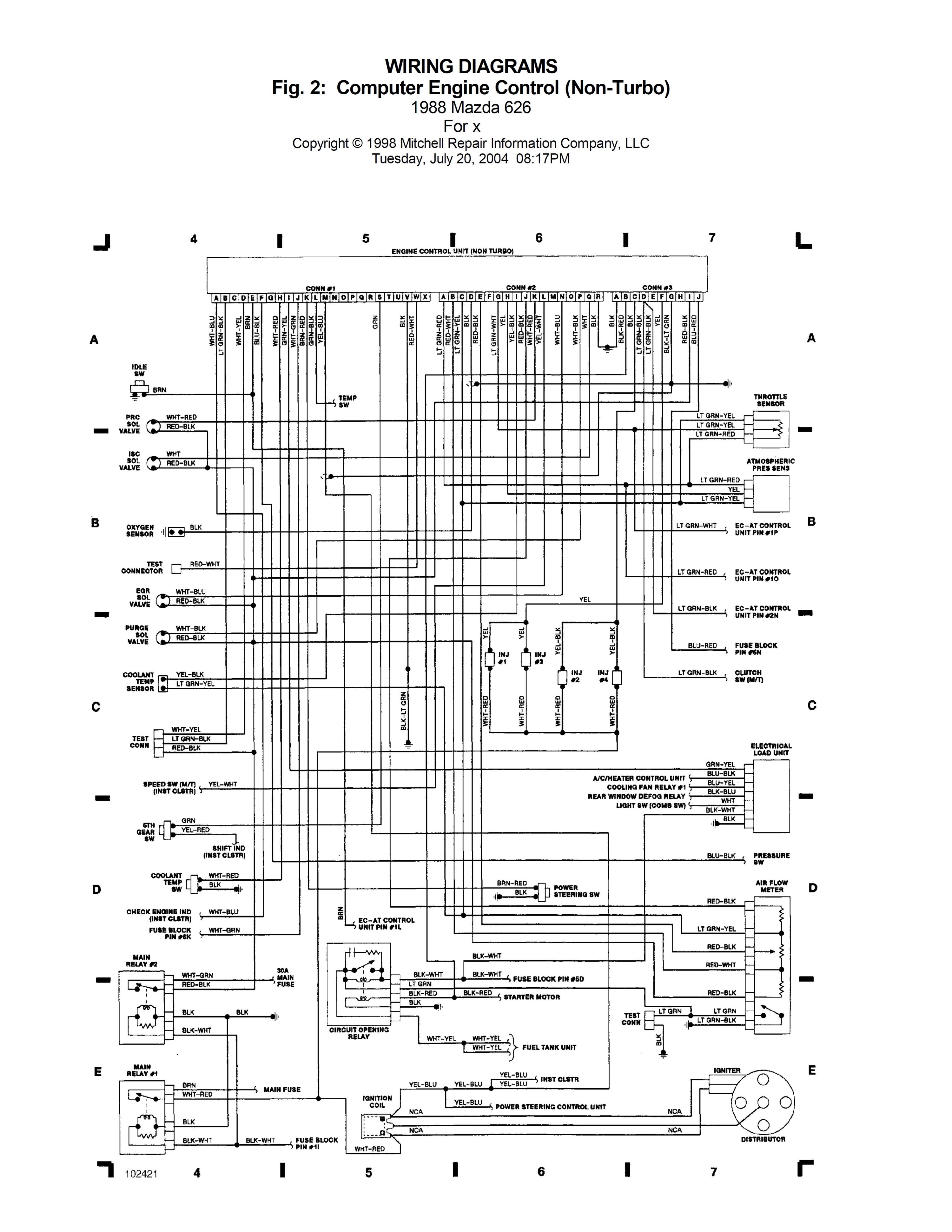

mam problem z madzią. Stała pół roku i nie chce odpalić na benzynie.
Na LPG bez problemu.
Pominąłem centralkę od gazu żeby ją wykluczyć i nadal brak prądu na wtryskiwaczach.
Może ktoś podpowiedzieć jak to naprawić/gdzie szukać przyczyny.
Nie mogę nigdzie znaleźć opisu kostek i pinów w komputerze, chciałbym
sprawdzić czy z kompa wychodzi prąd sterujący na wtryski.
Może ktoś walczył z takim problemem i coś podpowie.
dzięki

Postprzez Siw-y » 6 sie 2014, 10:57
Spróbuj z tego.

Postprzez RyszarTT » 6 sie 2014, 21:33
Dziękuje za odzew, a masz może opis pinów komputera ?
Od: 4 sie 2014, 11:39
Posty: 14
Postprzez Siw-y » 7 sie 2014, 10:03
No przecież masz na górze.

Postprzez RyszarTT » 8 sie 2014, 11:48
wychodzi na to, że + na wtryski idzie a nie ma "minusów", za to na wyjściu z kompa już są.
Czy to możliwe żeby tak grube kable minusowe idące z kompa do wtrysków gdzieś na grodzi się przetarły ?

Postprzez Siw-y » 8 sie 2014, 12:19
Możliwe, że gdzieś się ułamał.
A nie ma na wszystkich czy tylko na dwóch? Bo jak zauważyłeś to wtryski pracują w półsekwencji.

Postprzez RyszarTT » 8 sie 2014, 12:36
dwa minusy idą od kompa i już "w komorze silnika" ich nie ma. Postaram się zrobić
obejście i bezpośrednio z kompa pociągnąć do wtryskiwaczy, bo żadnych kostek/złączek które
mogłyby broić nie znajduję. Między kompem a wtryskiwaczami jest tylko jedna na kolektorze czy się mylę?

Postprzez Siw-y » 8 sie 2014, 13:07
Nie mam już tego samochodu więc nie sprawdzę, wg schematu złączek nie ma ale nie oznacza to, że ich tam nie ma fizycznie.

Postprzez RyszarTT » 8 sie 2014, 14:15
OK, wg mnie dziwna sytuacja bo te dwa przewody idą bezpośrednio z komputera, są grube i na tyle ważne, że lipy tam by mazda nie zrobiła.
A orientujesz się jak gazownicy montują centralkę w mazdach, to tylko plusowy przecinają żeby wtryski odłączyć ?

Postprzez Siw-y » 8 sie 2014, 15:05
Masowe odcinają bo to przecież nimi są sterowane wtryski.

Postprzez RyszarTT » 8 sie 2014, 16:14
ale znalazłem tylko jeden przekaźnik odłączający wspólny dla 4 wtrysków plus...

Postprzez Siw-y » 8 sie 2014, 17:35
No, przy mieszalnikowej instalacji tak może być.

Postprzez RyszarTT » 8 sie 2014, 23:04
kurde zmylił mnie ten schemat bo źle opisany jest kolor jednego minusa sterującego idącego od kompa.
Na schemacie jest jako czarny a faktycznie u mnie żółto czarny (czarny też jest)
Jutro całą wiązkę obiorę z peszeli i będę szukał...
tak czy siak wierzyć się nie chce, że mimo 24 lat te wszystkie kostki połączenia wyglądają jak nowe <ok>

Postprzez RyszarTT » 11 sie 2014, 22:16
Haloooo? Koledzy pomocy, <płacze> <płacze> <płacze> <płacze> <płacze>
zmierzyłem oporność wtryskiwaczy i każdy ma równo 14ohm. Podając na każdy z osobna prąd 12V
otwiera i puszcza paliwo. Problem pojawia się po podpięciu wiązki. Nagle brakuje minusa sterującego z kompa.
Może ktoś przerabiał podobny przypadek i może coś podpowiedzieć.

Postprzez RyszarTT » 16 sie 2014, 22:13
no walczę już długo i nic nie mogę wymyślić :(
Wygląda to tak, że komputer pod obciążeniem cewek traci minusy sterujące.
Tak jak mówiłeś podmiana kompa byłaby dobra ale skąd wziąć ?
Mój ma symbol 1Z FEGA, patrzyłem na aukcjach i są od 2.0 8V ale inne symbole.
Wychodzi na to, że silnik 2.0 8V obsługiwało kilka typów.
Niby na 3 kostki ale co do litery się nie zgadzają.
A jeszcze jedno: nie działa odczytywanie kodów błyskowych, zawsze działało.
Doradź Szyna co robić, bo praktycznie nie mam z kim tutaj pogadać...

Postprzez RyszarTT » 26 sie 2014, 12:18
na początek serdecznie dzięki za komputer. Auto nadal nie chodzi, ale chociaż wyeliminowałem uszkodzenie ECU.
2 dni walczyłem i nic nie wymyśliłem. Poprowadziłem bezpośrednio z kompa 2 minusy
bezpośrednio do wtrysków i nic nie pomogło.
Cały czas ten sam objaw tj. po obciążeniu opornością wtryskiwaczy komputer traci owe minusy sterujące.
Kilka postów wyżej jest schemat i we wszystkie możliwe miejsca w które dochodzi masa podawałem minus bezpośrednio z akumulatora grubym przewodem, aby wykluczyć "słabą masę".
Moje wtryskiwacze mają równo 14ohm, podłączyłem z VW 6ohm i ten sam objaw.
Nie mam już pomysłu, a do tego nie ma nigdzie żadnych informacji który z czujników bądź innych elementów "wchodzących" sygnałem do kompa może broić.
Jeśli ktoś z Kolegów czyta mój post – pogadajcie z kimś kto się orientuje w elektronice mazd – co może powodować takie objawy jak u mnie:
1. iskra jest (na gazie odpala bez problemu)
2. ciśnienie paliwa jest,
3. wtryskiwacze działają (podając bokiem napięcie puszczają paliwo i auto odpala na benzynie),
4. po odpięciu kostek od wtryskiwaczy prąd jest,
5. na benzynie nie chodzi <dupa>
wdzięczny będę za wszelkie sugestie i rady, może coś przeoczyłem.

Postprzez Siw-y » 26 sie 2014, 12:40
Tak jeszcze mi do głowy przyszło.
Sprawdź jeszcze przekaźnik dwucewkowy nad nogami kierowcy i włącznik w przepływce bo są w szeregu i zasilają pompę paliwa, być może też mogą blokować wtryski.
Napisz do Tadziola, może jeszcze pamięta te auta.

Postprzez RyszarTT » 26 sie 2014, 13:08
pompa chodzi, robiłem też zworkę żeby wymusić jej działanie (kostka biała przy przepływce),
Pamiętam, że kiedyś sprawdzałem i ten silnik jest w stanie odpalić bez wpiętej wtyczki do przepływki.
słaby i dławił się, ale przynajmniej odpalał...
