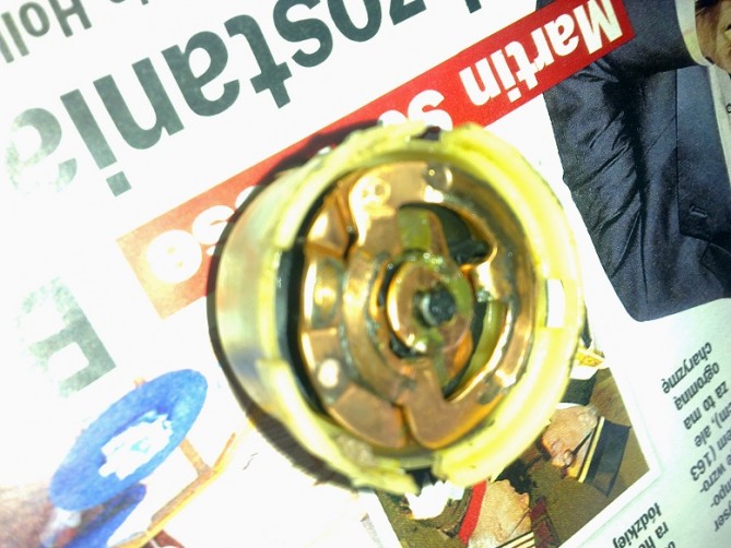

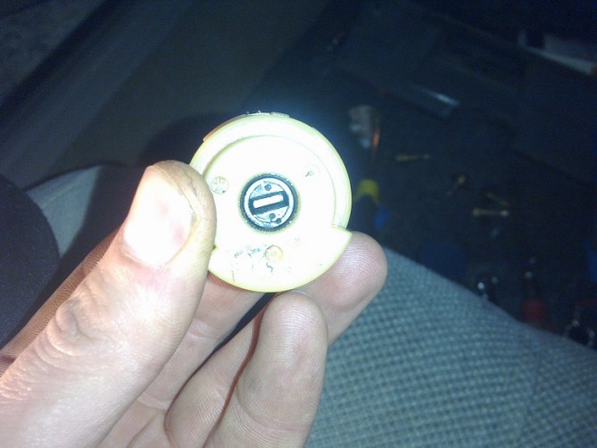

Witam wszystkich
Jestem tutaj bo mam bardzo podobny problem i nie potrafię go w żaden sposób rozwiązać.Na początku wspomnę o tym że nie o Mazdę się tutaj rozchodzi,tzn teoretycznie jest to Mazda ale ze znaczkiem Forda.Dokładnie Ford Probe z 1991r,silnik Mazdy 2,2 tyle że z turbiną,poza silnikiem reszta podzespołów również jest Mazdy.Nie wiem czy dobry dział wybrałem ale najbliżej temu autku do Mazdy 626.Co do problemu to właśnie jest to problem z odpaleniem.Wsiadam,wkładam kluczyk,przekręcam na ACC-radyjko startuje,dalej na zapłon-zapalają się kontrolki,cykają przekazniki pod maską,dalej przekręcam do końca w celu odpalenia i cisza....Jedyne co się dzieje to w momencie próby odpalenia zapala się kontrolka BRAKE.Pierwsza diagnoza rozrusznik,wytargałem go(a w tym silniku nie taka to szybka działka)podłączyłem pod prostownik,kręci jak wściekły,ładnie go wyczyściłem zamontowałem ponownie i talej nic.No to czas sprawdzić kable idące do rozrusznika i tak,na kablu grubym czyli tym na którym powinien być stały plus prąd jest.Niestety na kabelku cienkim prądu nie ma,sprawdzałem miernikiem i w momencie próby odpalenia autka kabel jest martwy.Na szybkiego poprowadziłem cienki kabel od rozrusznika do aku,zwarłem i samochód zagadał od strzała.W tym momencie rozrusznik odpada a moim zdaniem za całym bałaganem stoi stacyjka.Wszystkie bezpieczniki z 4 razy sprawdzałem i je wykluczam.Poszperałem troche w internecie na temat stacyjki i znalazłem ładną fotorelację jej naprawy właśnie w tym temacie/Dzisiaj dobrałem się do niej i wygrzebałem kostkę.Spodziewałem się nadpalonych styków ale nic z tego,widać wyraznie na blaszkach ślady tarcia ale żadnych wypaleń.Poniżej przedstawię opisywaną kostkę przed czyszczeniem:
Wszystko ładnie wyczyściłem i przetarłem drobnym papierem ściernym.Po zabiegu kostka wyglądała tak:
Tutaj jeszcze zdjęcie jak kostka wygląda z drugiej strony:
Tak wyczyszczoną włożyłem z nadzieją na to że zagada w końcu.Nic się jednak nie stało...Próbowałem ze 30 razy i jedyne co zauważyłem to 2 razy drgnęła wskazówka od obrotomierza,co prawda może na pół centymetra ale drgneła.Sprawdzałem również prąd na tej wtyczce która jest wpinana w kostkę i prąd jest tylko na jednym pinie,foto poniźej:
Jest to stały plus i nie wiem czy tak ma być czy jeszcze na którymś powinien prąd być,tzn na którymś jest napewno bo kiedy jest kostka i przekręcony kluczyk to daje on prąd na kontrolki i inne rzeczy.
Brakuje mi już pomysłów,jeszcze trochę a pół samochodu rozbiorę
Może ktoś z Was będzie miał jakiś pomysł,za każdy będę bardzo wdzięczny.Pozdrawiam.

hej, temat sprzed ponad dwóch lat, ale może komus sie przyda moje rozwiazanie. Moja rzadko odpalała za pierwszym razem, tzn zazwyczaj wymagała 2-3 szybkich przekręceń. W zasadzie się do tego przyzwyczaiłem...
Ale zachęcony przez elektryka, który podczas wymiany regulatora napięcia zaoferował naprawę kostki stacyjki za 150pln (miała to być wymiana blaszek, a nową można kupic za 62), postanowiłem do niej zajrzeć.
Coś co na pierwszy rzut oka wyglądało na nadpalenie okazało sie brudną wazeliną. Po oczyszczeniu na początku części stykowej małego i dużego talerzyka jest małe wtłoczenie, żadnych śladów wypalenia. Mimo to korzystając z Waszych porad postanowiłem to zalutować. Po złożeniu pierwszy strzał i jest. Niestety następne jak wcześniej na 2-3 razy. I tak kilka miesięcy. Latem zrobiła sie masakra – 3,5,9 szturchnięć i w końcu odpala. Już miałem zamawiać automat do rozrusznika, pojechałem do mechanika – ten stwierdził, ze na krótko odpala idealnie, szczotki ok, więc nic tylko kostka stacyjki.
Rozebrałem jeszcze raz, na talerzykach nic sie nie zmieniło, bolce które jeżdżą po blaszkach dość mocno wytarte – rozciągnąłem więc lekko sprężynki (6szt.), na których opierają się te talerzyki, żeby podnieść je wyżej, złozyłem i... od 3 tygodni spokój, a nawet rewelacja. Może ze dwa razy się zdarzyło, że na dwa cyknięcia odpaliła. Np. dzisiaj na 6 odpaleń – 6 za pierwszym razem.
Tak więc w moim przypadku na pewno była stacyjka, ale na razie nie wymieniam
A jeszcze objaw jaki miałem to cisza na rozruszniku, przygasające kontrolki, cykanie przekaźnika za schowkiem.
