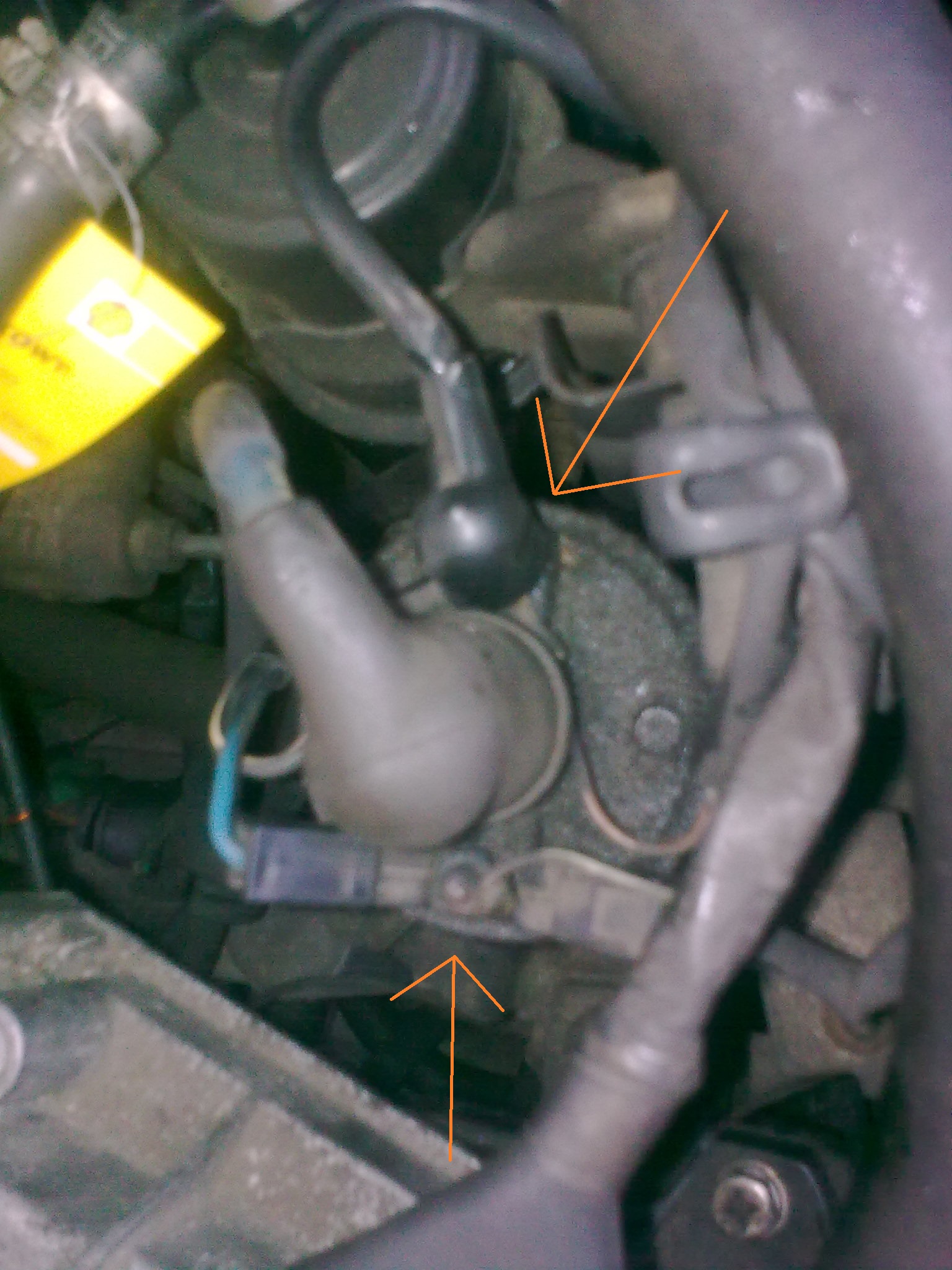

Odgrzeje kotleta nie wiem czy ktoś tu jeszcze ze starych fachowców zagląda ale mam problem ponieważ gdy samochód mi się lekko rozgrzeje gaśnie i nie idzie odpalić.
Błędy sprawdzone jest prawdopodobnie 01 czyli impuls zapłonu do tego 17 układ sprzężenia zwrotnego ale to raczej nie ma nic wspólnego.
do tego sprawdziłem zasilanie na cewce jest z jeden i drugiej strony (czerwone strzałki) po 12,5V
Raczej na pewno będzie to moduł zapłonowy bądź aparat nie ?
Pozdrawiam.
Pozdrawiam.
