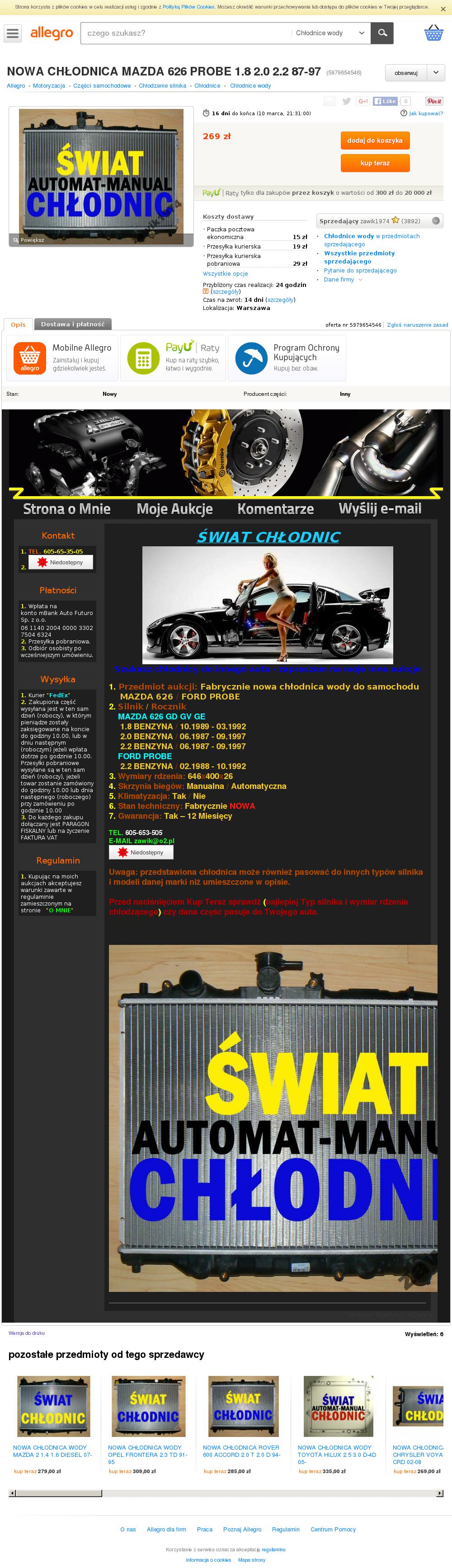

Odkopałem najbardziej rzeczowy post ale nadal nie znalazłem info o chłodnicy do mojego GD 2.0 16V FE wer GT. Potrzebuję pomocy co zrobić z chłodnicą, obecnego rdzenia nie ma już w połowie i cieknie a takiej chłodnicy nie ma w ofercie. Tzn allegro i w sklepach wszystkie kończą się na grubości rdzenia 26mm np http://allegro.pl/nowa-chlodnica-mazda- ... 54546.html a ja mam 32mm. Obecna chłodnica ma oznaczenie NIPPONDENSO FE4J 422100-6051 i przypuszczam że jest tam bardzo długo raczej ori.
Pytanie czy 26mm będzie wystarczające dla moich 140 km. A może lepiej wymienić sam rdzeń.
