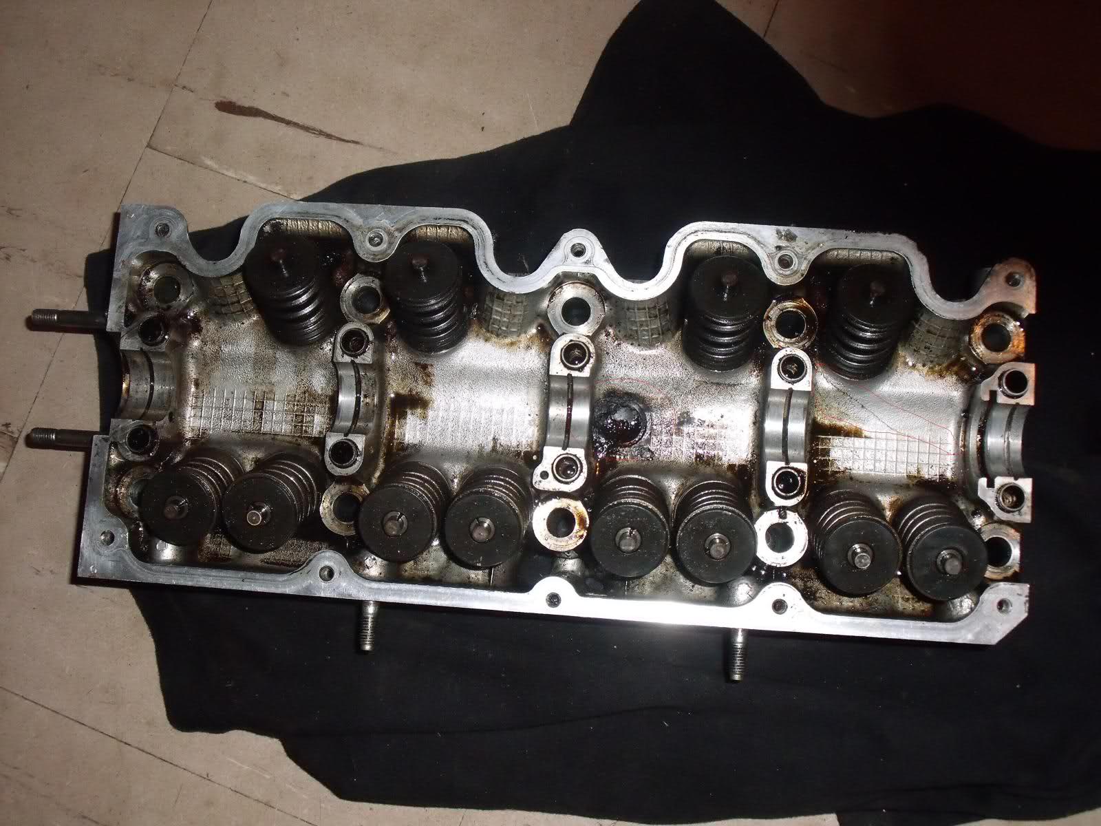

wiesz nie chcę cię straszyć
ale zacznij od sprawdzenia głowicy
mi poprzednia pękła w dwóch miejscach
pomiędzy gwintem świecy i kanałem wodnym
woda szła bezpośrednio do cylindra
reszta wydaje mi się ok
no i moim zdaniem pierścienie to już dół silnika
ale na tym etapie jak najbardziej warto
zainwestuj jeszcze w dokładne wymycie HLA

Wlasnie tego sie troszeczke boje, bo slyszalem o przypadkach peknietych glowic a w mojej 21- letniej i z przebiegiem prawie 300 000 prawdopodobienstwo wzrasta, ale jestem dobrej mysli okaze sie w czwartek a co z dolem silnika? wymieniali byscie pierscienie? jakies uszczelnienia walow? panewki?
- Od: 4 paź 2009, 19:49
- Posty: 24
- Auto: Mazda 626 GD/FE 2.0 12V '89 B+LPG
Wiesz wiek tu nie ma znaczenia
Głowica pęka jak ktoś daje w palnik na zimnym silniku.
No nie wspominam o jakimś złym montażu.
Mój silnik 2.2 był w zasadzie złomem i miał uszkodzone dwa gwinty od świec.
Wstawiane były reperaturki gwintów co dodatkowo zmniejszyło grubość ścianki
i na tych naprawianych gwintach pękło. Wiem że też najczęściej pękało w tych miejscach u innych.
Mam teraz drugą głowicę ze starego silnika 1.8 założoną do tego 2.2.
Głowica ma na karku 380tyś km kilka awarii termostatu ponad 200tyś km na gazie i jest cała.
Więc musisz sprawdzić, ale miej świadomość że taka jest możliwa przyczyna i wtedy może lepiej poszukać motoru zamiast wkładać graty do tego (rozumiem że już je kupiłeś) a jak nie to poczekaj z kupnem części do rozebrania silnika

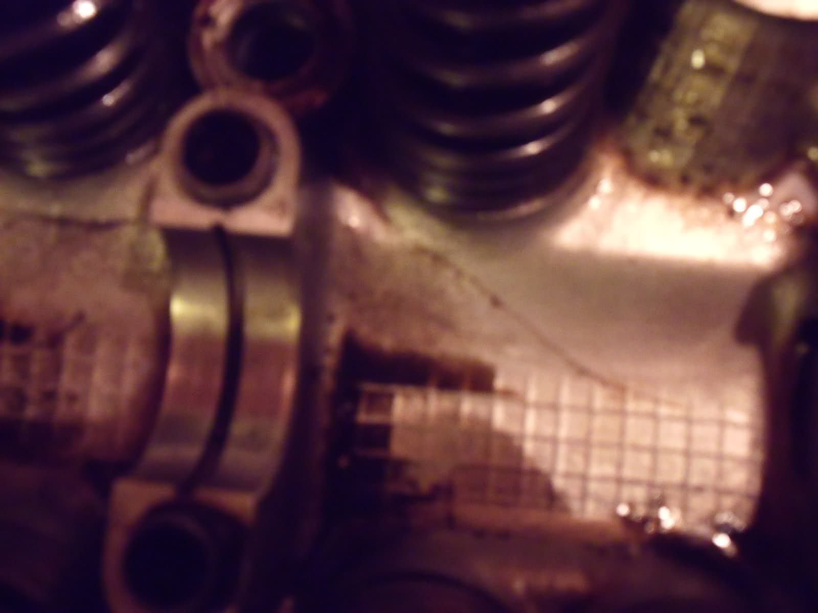

to miejsce ma każda głowica
może to z technologii wynika albo jest tam znak partii
w każdym razie gromadzi tam się brud
zrób zdjęcie samego pęknięcia bo z tej strony nic nie widać

wiesz co słabo o tym mówić na podstawie zdjęcia
ale takie rysy to chyba z technologii odlewania powstają bo mi się wydaje że je często widywałem na dobrych głowicach
poza tym mówiłeś o białym dymie a tu byłoby pomiędzy olejem a kanałem wylotowym pierwszego cylindra
zajrzyj dokładnie do komory spalania i do kanału wylotowego może to nie pęknięcie
może masz zdjęcie jak wyglądała uszczelka głowicy po jej zdjęciu

Moze koszta i mniejsze ale to nie takie proste znalesc taki motor w dobrym stanie w kropce troche jestem bo czesci pod remont kupione a glowicy calej znalesc nie moge, ta ktora sciagnalem ze swojego motoru nadaje sie tylko na zlom...
