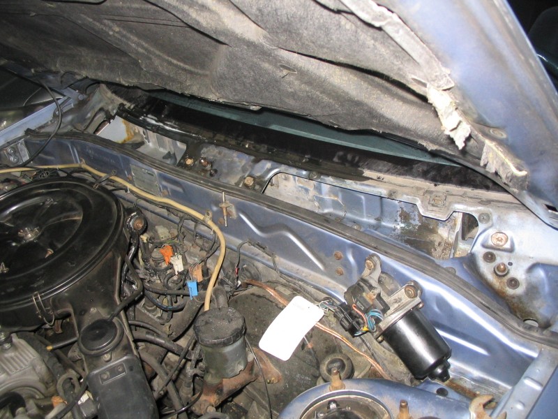

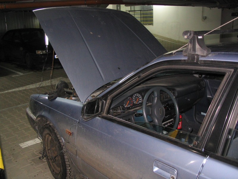

Wycieraczki w mróz praktycznie w ogóle sie nie ruszały. Zaczynam prace nad naprawą. Przygotowuję skrzynkę z narzędziami oraz piwo aby jakoś spędzić ten wieczór.

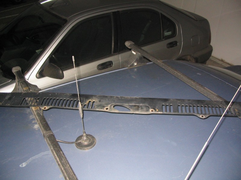

Pierwszy ruch – odkręcamy nakrętki mocujące ramiona wycieraczek. Następnie poruszając ramieniem góra-dół ściągamy stożkowe mocowanie z wielowypustu. Może to stanowić problem ze względu na korozję – ale trzeba poruszać i powinno zejść.
Gdy mamy juz zdjęte ramiona – można odkręcić podszybie. Blachę odejmujemy poprzez odkręcenie około 8 wkrętów krzyżakowych. Wkręcy są mocowane w plastiku, więc odkręca się je lekko.
Zdemontowane podszybie z blachy.

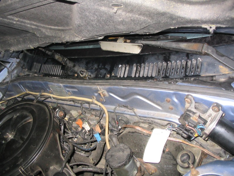

Kolejnym krokiem jest odkręcenie wkrętakiem krzyżakowym plastikowych elementów z podszybia. Dostajemy się do przestrzeni gdzie znajdują się pręty i przeguby wycieraczek.

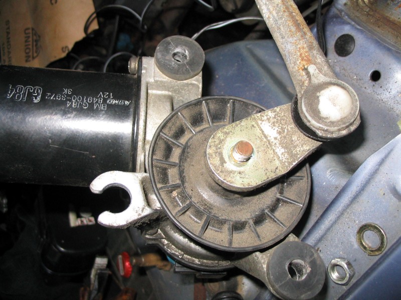

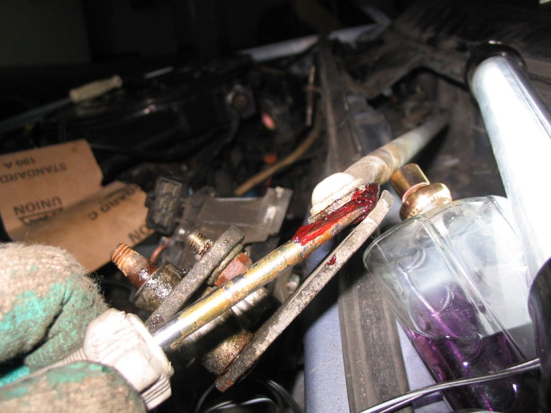

Można odkręcić silnik wycieraczek i próbować wyciągnąć część mechanizmu. Jednak bez rozłączenia przegubów może to byc problem.

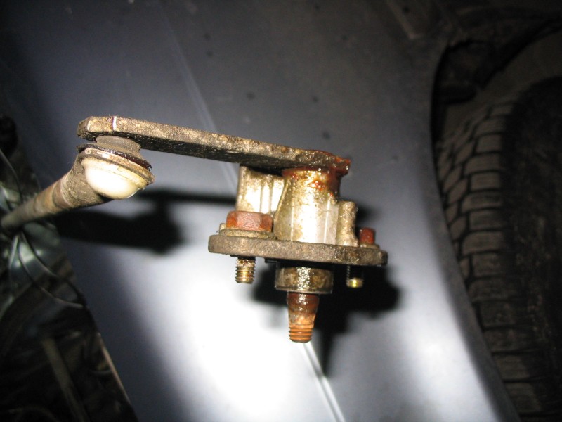

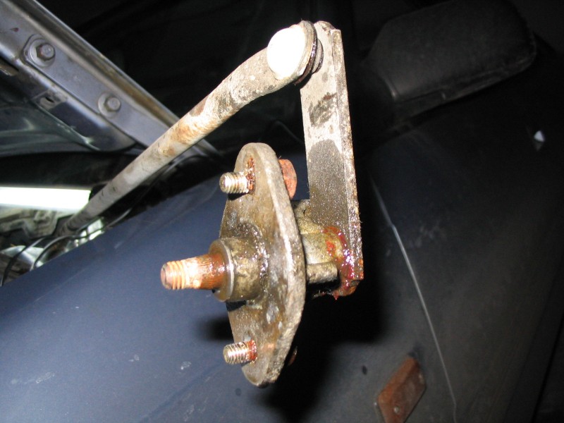

Z lewej – przegub kulowy. NIe był zastały, jednak nasmarowałem go. Z prawej – coś w rodzaju tulei, łożyska – i ten element pracował ciężko i z oporami. NIe udało mi się go rozebrać, jednak nasmarowałem i rozruszałem.
Oś obrotu byłazastała i powodowała znaczące opory ruchu. Przesmarowanie i rozruszanie pomogło. Czy krótkotrwale – to się okaże.
Zdemontowany silnik i jeden z prętów.
Smarowanie przegubów kulowych.
Niestety po odkręceniu nakrętki nie udało się rozłączyć silnika od ramienia. Być może dobrze – gdyż mógłby się "rozindeksować" układ.

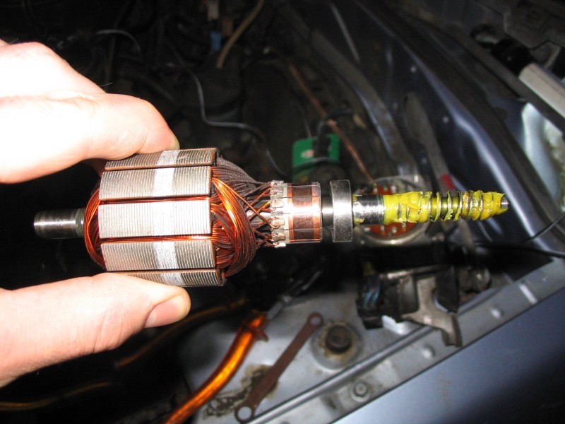

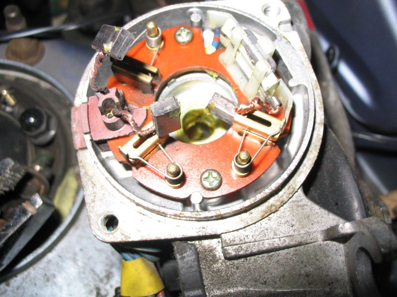

Rozebrałem również silnik aby zweryfikować stan szczotek i komutatora.
Komutator oczyściłem papierem ściernym a następnie scyzorykiem.
