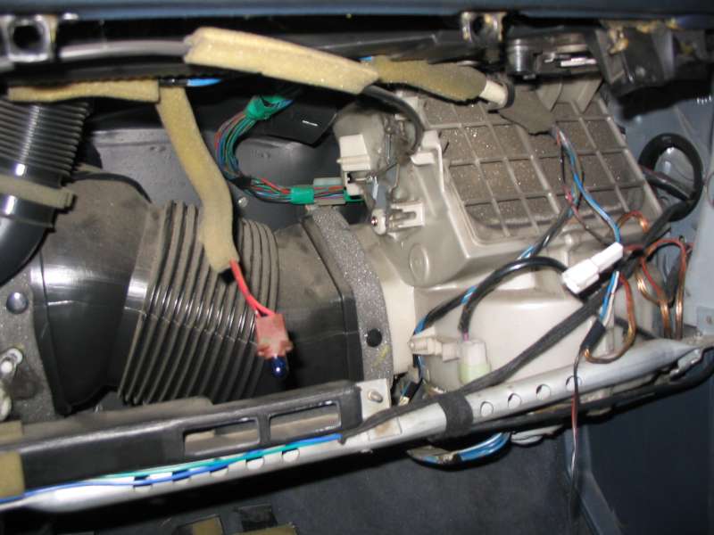

Z racji że mam teraz porównanie i mazdzie żony grzeje aż miło a u mnie ledwo cieplo dziś rozpoczołem poszukiwania przyczyny. Narazie zostawiłem centralke w spokoju a przejrzałem ciegna i dzwigienki. Po zdemontowaniu schowka po prawej stronie nagrzewicy jest linka od regulacji przepływu powietrza przez nagrzewnicę. Nie jest ona zabezpieczona żadna śrubą tylko wciśnięta w zatrzask, okazało sie że po przesunięciu na grzanie do końca linka nie przesuwa do końca dzwigienek i powietrze leci przez nagrzewnice i obok nagrzewnicy tak jak w lecie. Przestawiłem linke i z kratek powiało gorącem <jupi> jutro zobaczymy jak będzie w czasie jazdy. Polecam sprawdzenie tego ustawienia wszystkim posiaaczom gd i pewie nie tylko bo problem może występować i w innych modelach.

Gdzies tutaj?

Tu Adam ale z drugiej strony masz fotke w lewo?? Na tej jest regulacja przebiegu powietrza przy dmuchawie czy z zewnątrz czy ze środka ma byc brane??

W lewo czyli po stronie kierowcy, czy w lewo ale po stronie pasażera? Fotki chyba nie mam. za mało robie...

Na tej fotce jest prawa strona wnęki po stronie pasażera a mi chodzi o lewą te z nagrzewnicą. Jak wyjmiesz schowek to zobaczysz od razu o co chodzi
