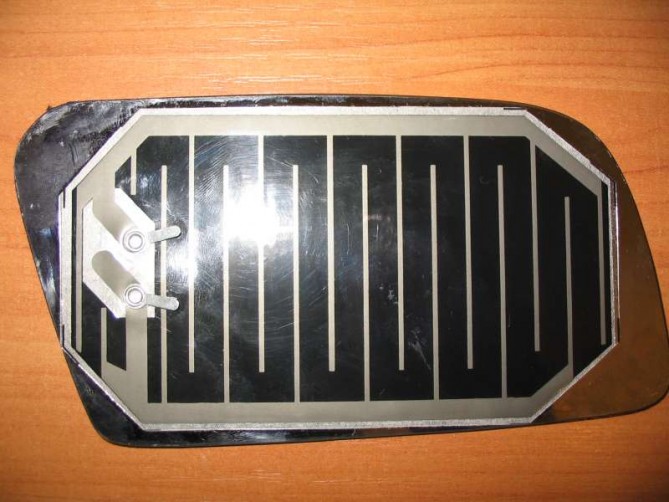

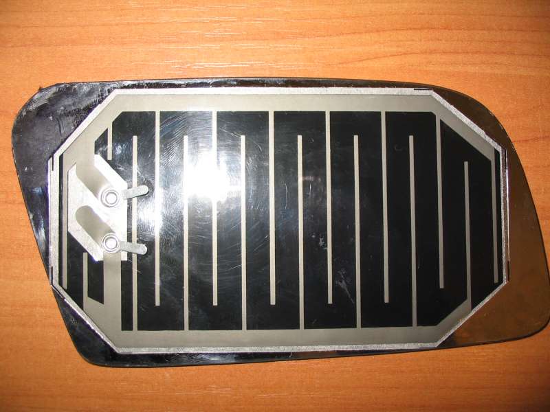

Aby odkleić lustro pomogłem sobie suszarką rozgrzewając całość do kilkudziesięciu stopni – lustro wyjąłem z elastycznego już stelażu.
Folia grzewcza. Cena 8 PLN na allegro. Przykleja się ja jak nalepkę.

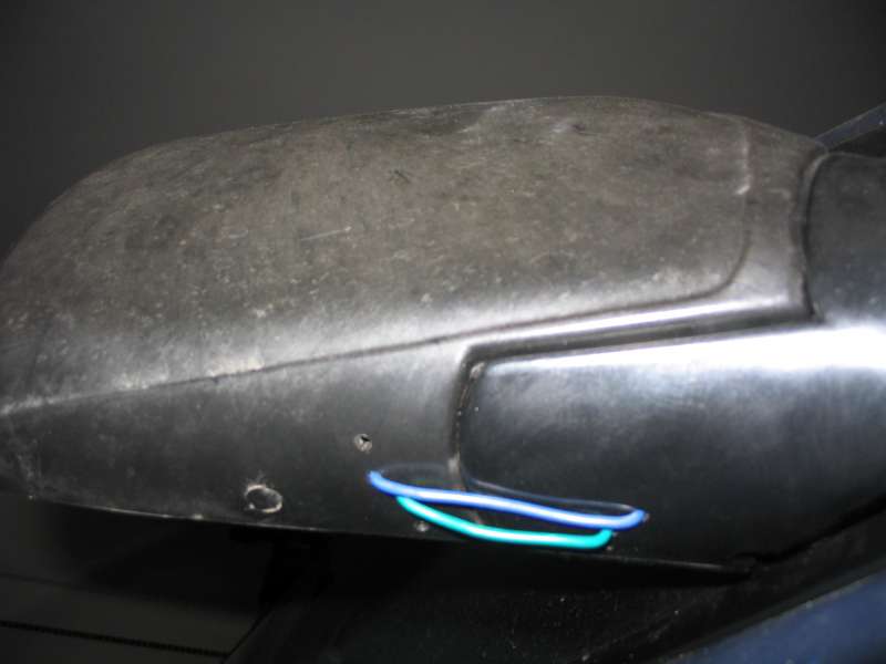

Po zamontowaniu – lewe lustro mam oryginalne i tam nie było problemów z przeprowadzeniem kabli.
W taki bestialski sposób tylko mogłem przeprowadzić kabel – lustro jest sterowane linkami a nie cięgnami i nie ma miejsca by przeprowadzić kabel wewnątrz. Na szczęście kable są od dołu więc zupełnie nie widoczne.

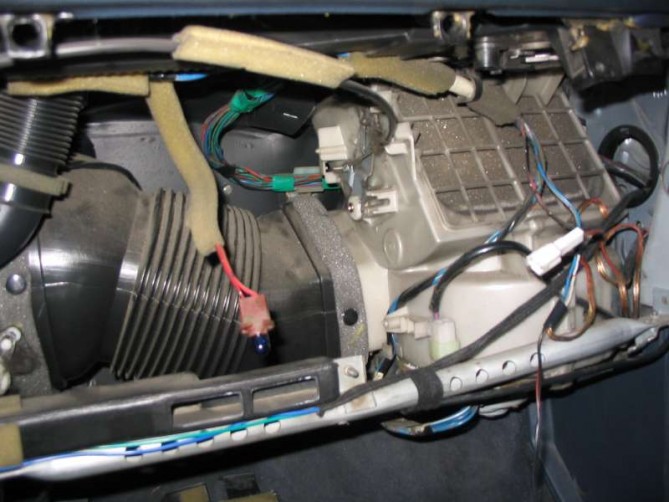

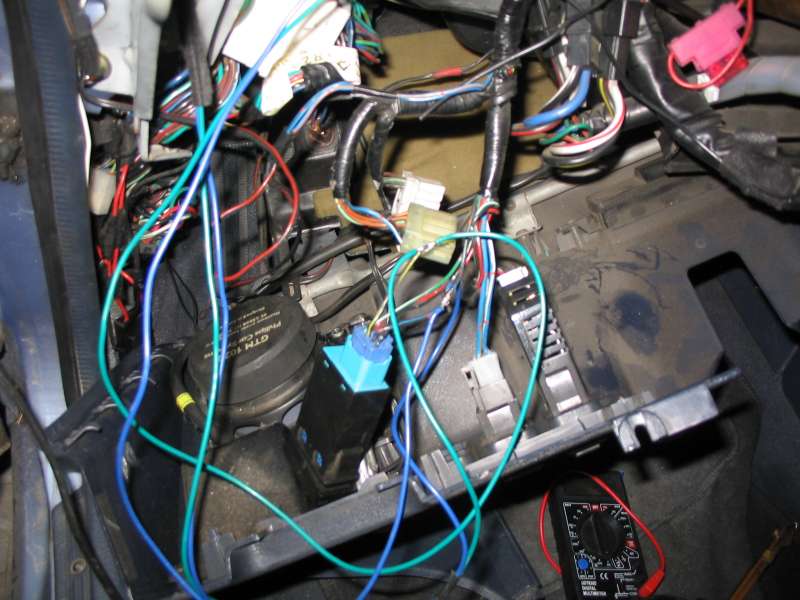

Następnie prowadziłem kable – przez drzwi bez problemu. Zastanawiałem się tylko gdzie podłączyć. I popełniłem błąd – miernikiem zmierzyłem, ze na przełączniku ogrzewania szyby pojawia się +12V.
Przeprowadzanie po stronie pasażera.

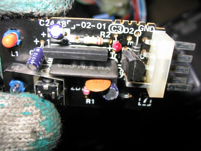

W efekcie spaliłem automat do sterowania ogrzewania tylnej szyby. Otóż okazało się ze to nie jest +12V, lecz +12 jest na innym styku a tam gdzie się pojawiał sygnał, to była masa. Sterowanie masą – to zasilenie przekaźnika małym prądem z tranzystora. A ja podłączyłem tam grzejniki2x15W w efekcie zadymił mi się układ :(

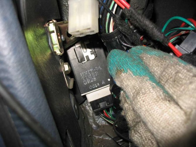

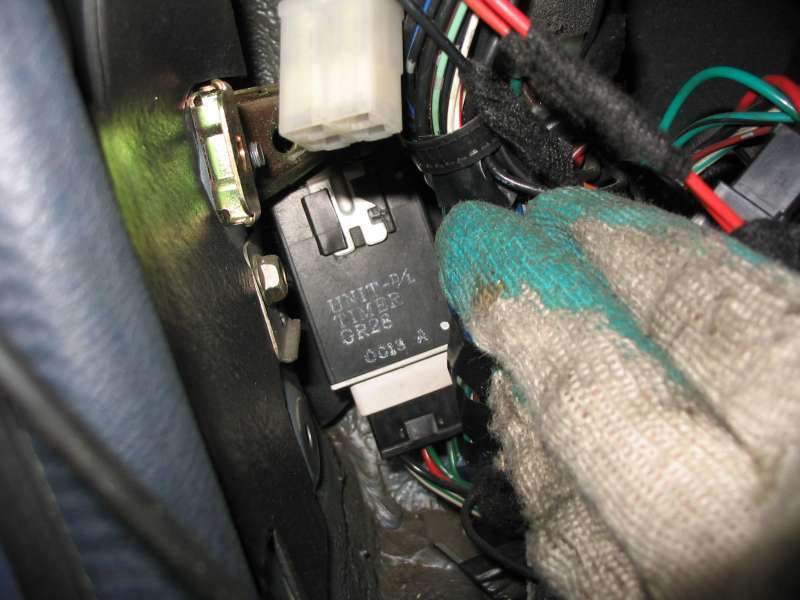

Pudełko z napisem Unit TIMER GR28 to sterownik centralnego zamka.

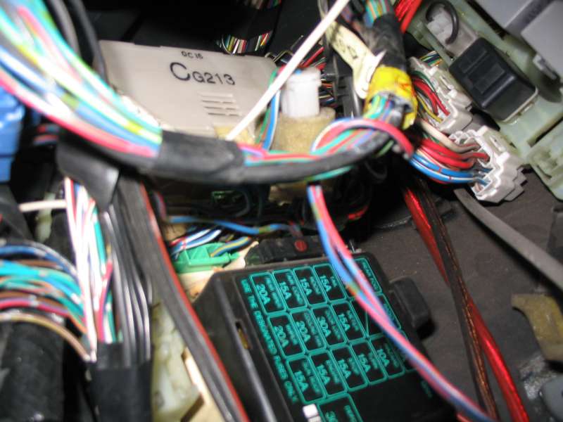

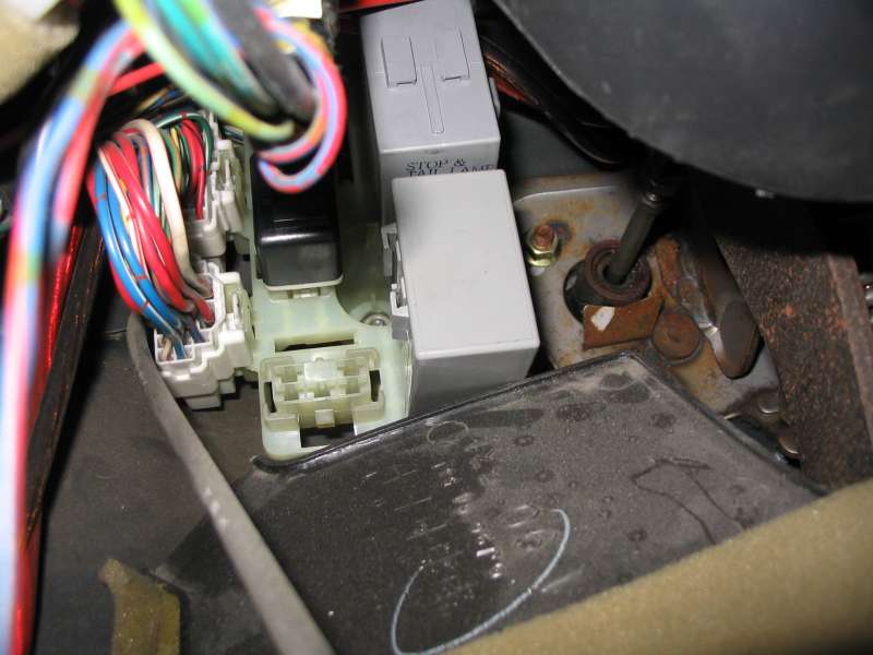

Przekaznik swiateł stop Oraz nieznane 2 przekaźniki.
Ta puszka na górze to też zagadka. Podgrzewane lustra działają super. Ostatecznie podłączylem je na stałe pod zapłon. LAtem najwyżej odłącze. NIestety poszukuje włącznika ogrzewania tylnej szyby.

Postprzez es » 28 gru 2004, 13:14
Adam626GD napisał(a):Czy wiecie co to za przekaznik
Pewnosci nie mam, ale to moze byc cudo zwiazane z podswietleniem stacyjki. Przynajmniej w mojej starej GC tak to bylo opisane.
Od: 13 sie 2004, 13:17
Posty: 398
Auto: 626 2,2 i GV 95, chevy s10 02
Postprzez Adam626GD » 28 gru 2004, 13:17
Ano tak – chyba masz racje. To timer ktory odpowiada za powolne sciemnianie oswietlenia wnetrza po zamknieciu drzwi

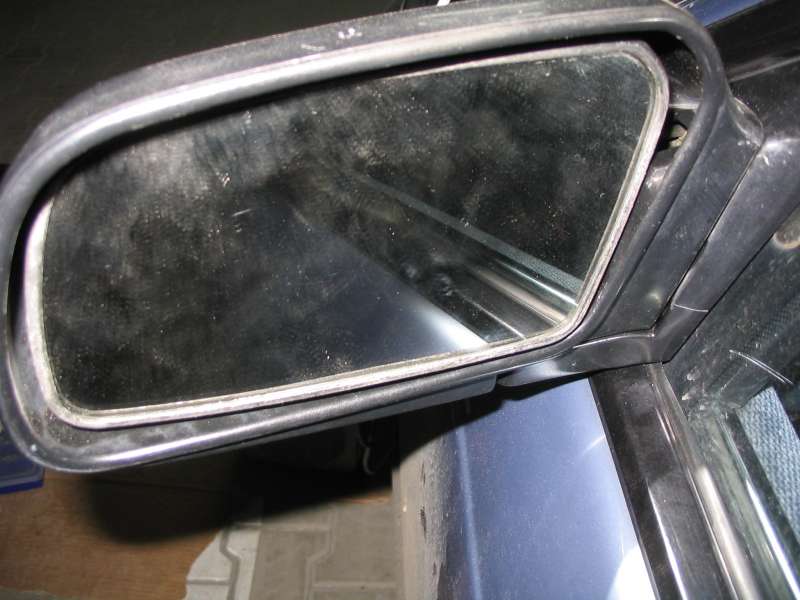

Postprzez es » 28 gru 2004, 16:27

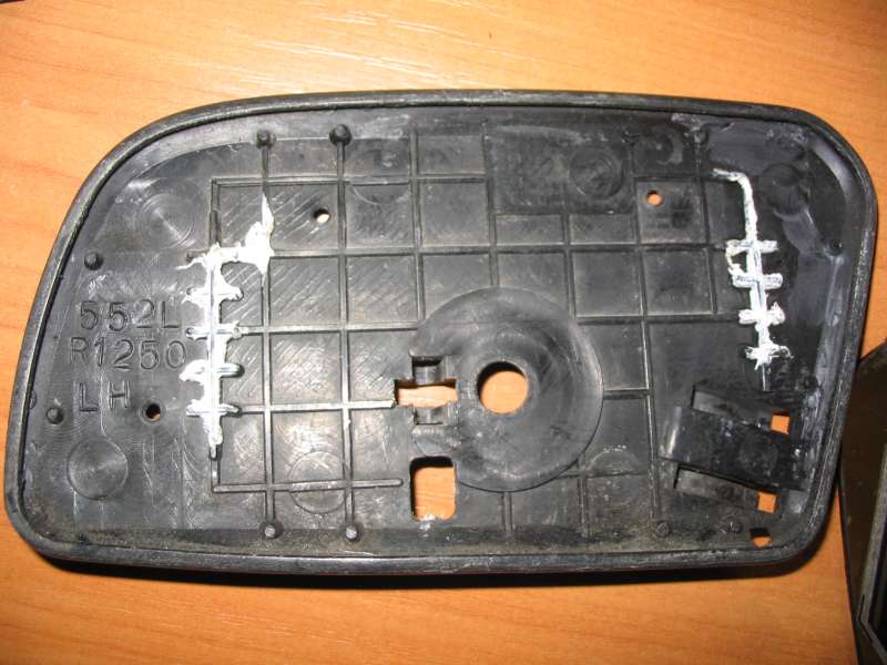

W Twoim pieknym reportarzu nie wyjasniles jak wyjales szklo i to czarne cos z obudowy lustra. Wprawdzie mam fabryczne ogrzewnia, ale mam rowniez lekko peknieta obudowe. Zanim oddam auto do poprawek lakierniczych chcialbym to skleic, a bez bebechow bedzie latwiej.
Posty: 398
Postprzez Adam626GD » 28 gru 2004, 16:30
Niestety zrobilem za mało fotek. W oryginale od spodu (trzeba lekko odchylic lustro) poluzowuje sie srube ktora sciska przegub kulowy.
W pierwszej kolejnosci wyjalem szklo z plastiku, a dopiero potem plastik z obudowy
Od: 20 lut 2004, 01:28
Posty: 398
Auto: 626 GD 2.0 FE4 GF 2.0 TDsI 16V
Postprzez es » 28 gru 2004, 16:36
Adam626GD napisał(a):Niestety zrobilem za mało fotek. W oryginale od spodu (trzeba lekko odchylic lustro) poluzowuje sie srube ktora sciska przegub kulowy.
Dzieki. Opis paszcza powinien wystarczyc.

Postprzez Waluś » 28 gru 2004, 17:10
Adam626GD napisał(a):W pierwszej kolejnosci wyjalem szklo z plastiku, a dopiero potem plastik z obudowy
OOO hehe a ja głupi sie napociłem, żeby najpierw wyjąć całość hehe i nie potłuc szkła <glupek2>.
Przy wkładaniu też tak (obudowa, a potem szkło) ??

Postprzez Adam626GD » 28 gru 2004, 17:12
Waluś napisał(a):OOO hehe a ja głupi sie napociłem, żeby najpierw wyjąć całość hehe i nie potłuc szkła <glupek2>.
hehe. Skladajac – nie pamietam. Ale sukces był w podgrzaniu. wtedy ten plastik robi się plastyczny

Postprzez Waluś » 28 gru 2004, 17:14
Adam626GD napisał(a):Ale sukces był w podgrzaniu. wtedy ten plastik robi się plastyczny
O tym to wiedziałem, tylko ja grzałem nad palnikiem z powodu braku sprzętu nadmuchująco-grzejącego <lol>

Postprzez adam626 » 29 gru 2004, 15:40
A u mnie śruba trzymająca ten plastik jest centralnie na srodku i nie da się odchylić szkła żeby to rozkręcić, trzeba je wyjąć
wyjmowałem na zimno nie pomyślałem o podgrzaniu szkoda, ale obyło się bez strat
może lepiej to robić w lato :D
