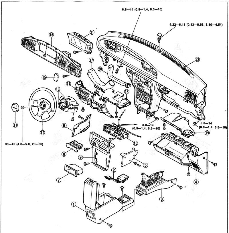

Demontaż deski rozdzielczej w 89' GD
PostNapisane: 20 lip 2004, 07:54
przez Mihayu
Schemat demontażu deski rozdzielczej.[/b]

Hmm – po co chcesz tą deskę zdjąć??
Po pierwsze – do zdjęcia deski nie trzeba rozbierać kolumny kierownicy ani zdejmować żadnych kabli (będziesz potrafił rozplątać tą pajenczynkę ze zdjęcia :P)
musisz wyjąć element sterujący ogrzewaniem – widzę że śrubki już odkręciłeś więc
zostały Ci jeszcze 3 linki – schodzą łatwo oraz kabel (kostka do rozłączenia).
następnie odłącz silnik nawiewu -rozłącz kostkę
wyjmij tą rurkę plastikową razem z metalową od nawiewu na nogi pasażera
wyjmij wszystkie rurki plastikowe od nawiewu idące pod kolumną kierowniczą
rozłącz niebieską i białą kostkę przyklejoną do zaczepu deski przy drzwiach kierowcy (tam gdzie są te 2 śrubki o których pisałeś) następnie zieloną która jest nad bezpiecznikami – kabli czasem nie wyjmuj tylko rozłącz
odkręć kolumnę kierownicy – tylko te 4 śruby przykręcane do deski rozdzielczej i opuść delikatnie ciągnąc ja w stronę drzwi kierowcy
odkręć śruby znajdujące się na wprost od lewarka skrzyni biegów.
pociągnij deskę od góry delikatnie do siebie – jeżeli nic nie będzie haczyło to ustaw ją pod kątem 45 stopnii po prostu wyjmij do góry – a następnie wyciągnij drzwiami pasażera.
Aha – ważne – zanim wyciągniesz deskę wykręć fotele – bo inaczej się nie zmieścisz z wyjęciem jej z auta
Jak o czymś zapomiałem to niech mnie ktoś poprawi
Powodzenia!!

Dziekuje bardzo za pomoc – deska juz sciagnieta :D

Riki napisał(a):Wigett chodzi mi o obudowe srodkowa tam gdzie sa zarówki:)
hmm – tą całą obudowę od radia; reg. ogrzewania, itd. na wprost od dźwigni zmiany biegów – bez wykręcenia deski rozdzielczej nie do wykręcenia
ten czarny plastik nakładkę od niej –> 2 śruby pod popielniczka + 2 pod szufladką i uważaj na zatrzaski bo lubią pękać:]
Pozdrowienia
