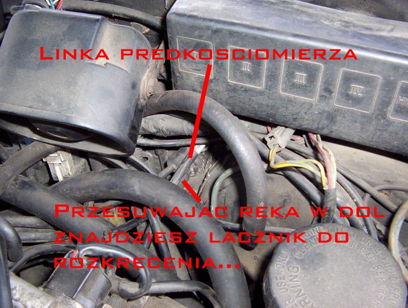

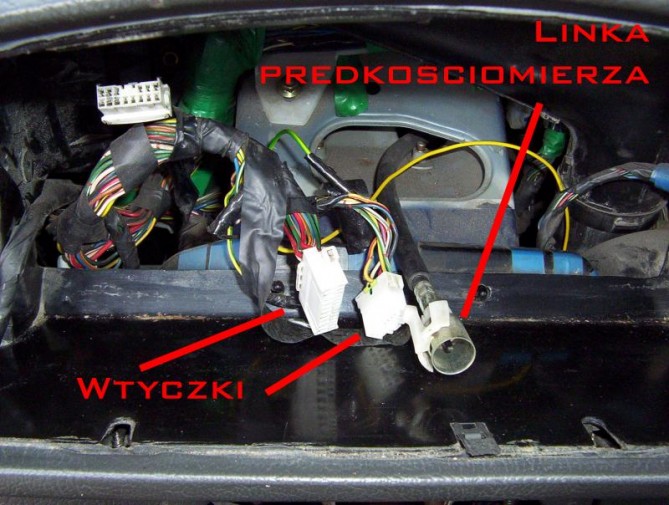

1. Rozłączenie linki prędkościomierz w komorze silnika
Poniżej zamieszczam fotkę pokazującą, której linki szukać. Po zlokalizowaniu linki, przesuwany po niej dłonią w dół, do natrafienia na łącznik, należy go po prostu rozkręcić. Odkręcamy górną część, dla ułatwienia na dolnej części jest możliwość przytrzymania kluczem – bodajże 14.
Po rozkręceniu wyciągamy górną część linki z łącznika (nic nie odpadnie/wypadnie – wszystko jest sztywne). Niestety z braku dojścia aparatem załączam tylko fotkę samej linki przy przegrodzie komory silnika z kabiną pasażerską (aby ułatwić jej zlokalizowanie).

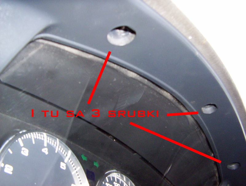

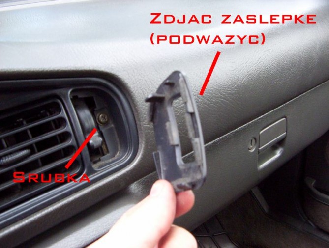

Również nieskomplikowana czynność – polega na odkręceniu trzech śrubek:
– Podważ zaślepkę przy przełączniku środkowych nawiewów:
– Śrubki przy zegarach:

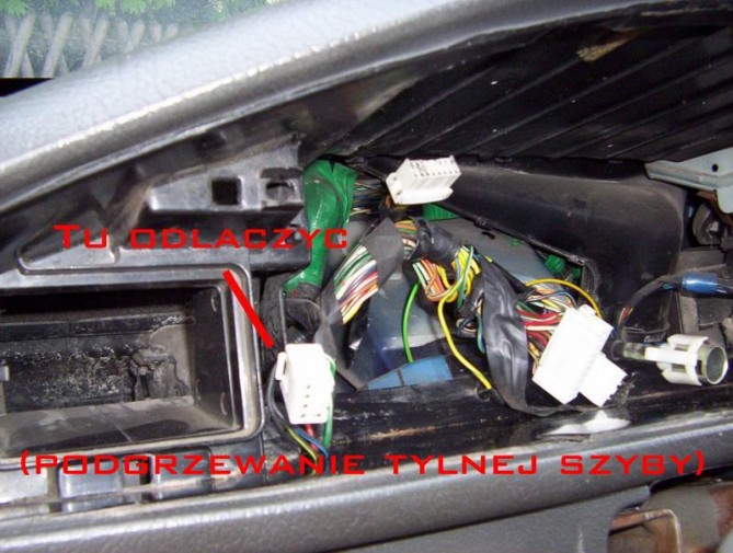

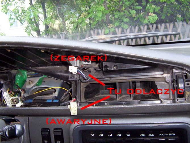

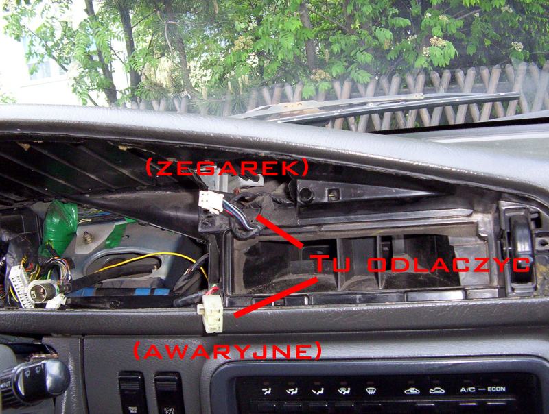

Po wykręceniu śrubek delikatnie podważamy górną część panela (tam gdzie były 3 śrubki) i nie przesadzając z siłą wyjmujemy cały panel.
Uwaga! Do panela są podłączone kostki (u mnie 3 sztuki – mogą być w innej ilości w zależności od wyposażenia). Fotki przedstawaiają kokpit już po wyjęciu zegarów, ale nie ma to wpływu na odłączanie panela (po prostu zapomniałem zrobić fotki w tym momencie)
Odłączanie wtyczki z lewej strony panela:
Odłączanie wtyczek z prawej strony panela:

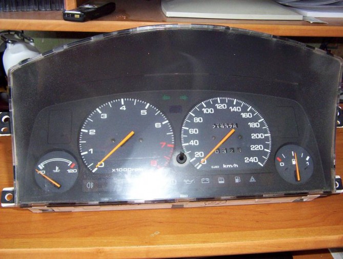

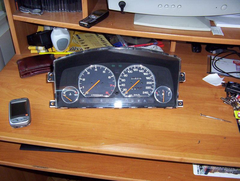

3. Wyjęcie zegarów
Do wyjęcia zegarów NIE TRZEBA zdejmować kierownicy, wystarczy obniżyć ją do dolnej pozycji.

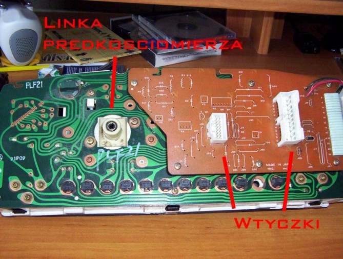

Aby wyjąć zegary z kokpitu, należy odkręcić 4 śrubki znajdujące się po bokach zegarów. Następnie wyjmować je w swoją stronę (nie za mocno, delikatnie podważając w miarę potrzeby kokipt), aż do momentu w którym będziemy mogli spokojnie odłączyć podpięte z tyłu zegarów 2 wtyczki i linkę prędkościomierza. Wszystkie 3 elementy wymagają naciśnięcie wystającego z jednej strony wtyczki "guziczka", bez użycia dużej siły. Jeśli nie możesz wyjąć wtyczki, nawet po delikatnym ruszaniu na boku – prawdopodobnie źle wcisnąłeś guziczek.
Fotka przedstwia wtyczki po odłączeniu od zegarów:
Zegary masz już w ręku. Rozłożenia na czynniki pierwsze zegarów nie pokazuję, bo to w zależności od potrzeb odkręcenie odpowiednich śrubek – które są bardzo dobrze widoczne.

Zegary po wyjęciu:
Tył zegarów, z zaznaczeniem miejsc gdzie podpięte są wtyczki i linka prędkościomierza:
