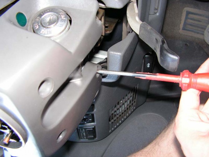

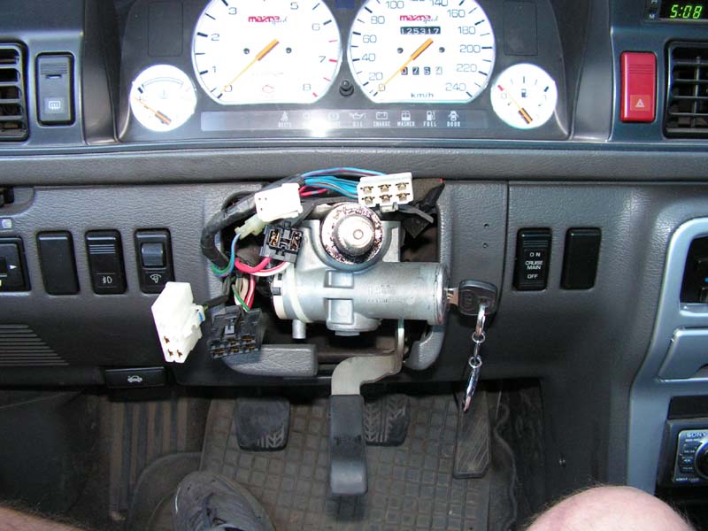

Zaczynamy od ustawienia kierownicy w pozycji właściwej dla jazdy na wprost co by potem hecy nie była hihi i ją demontujemy, bo włączniki są za nią.

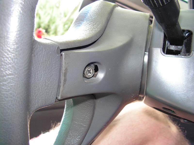

Odkręcamy śruby które znajdują się za kierownicą (w moim wypadku jest ich 3 – pierwsza po prawej, druga po lewej stronie i 3 po środku u dołu kierownicy)
Zdejmujemy obudowę kierownicy i odpinamy przewodzik od klaksonika.

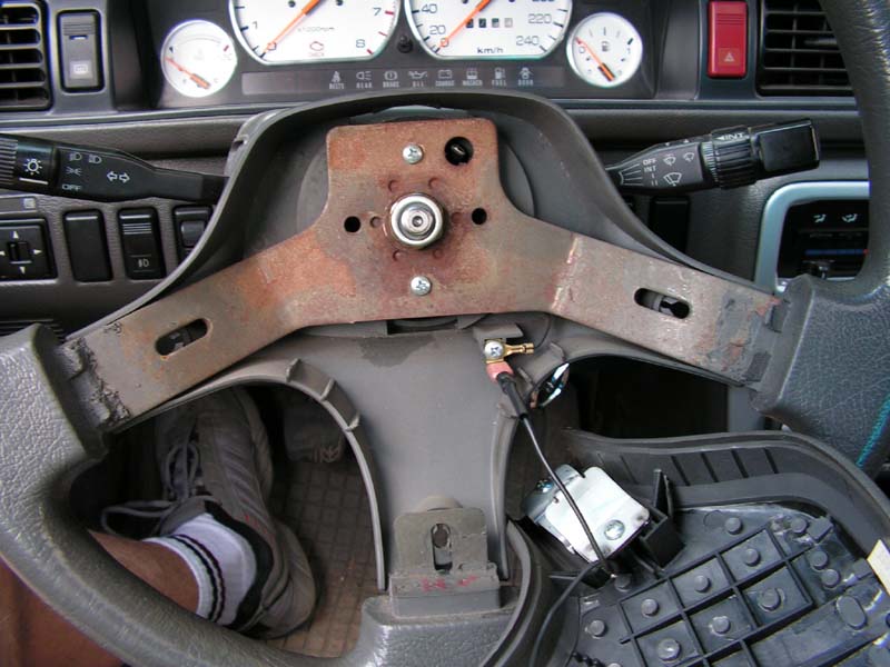

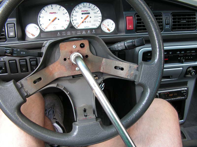

Następnie kluczyk 21 i odkręcamy nakrętkę mocującą kierownice na drążku. Następnie próba jej zdjęcia.
Chwytamy oburącz za kierownice i ciągniemy ją do siebie, równomiernie dwoma rękoma, inaczej nie zejdzie. Szarpać do skutku, ale tylko na siebie, próby podważania i ciągnięcia jednej strony nic nie dają.

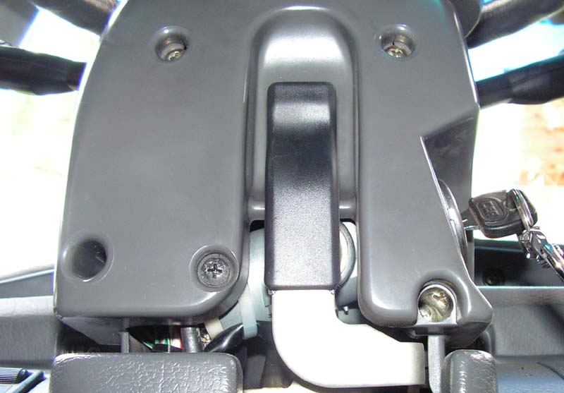

Jak już kierowniczka leży sobie spokojnie obok, zabieramy się za zdemontowanie plastikowej obudowy za kierownicą. W tym celu odkręcamy od dołu pięć śrub. Jedna z nich – na zdjęciu wyżej, druga od lewej u dołu jest inna i trzyma całą obudowe do "bebechów" wewnątrz ale o tym potem. Dalej spokojnie delikatnie rozbieramy te dwa plastiki, ostrożnie co by ich nie połamać.
Jak już uporamy się z plastikami zabieramy się za odkręcenie przełącznika zespolonego od drążka kierownicy. Trzyma sie na jednej śrubie, która ściska opaskę (z lewej strony kierownicy obok stacyjki). Nie odkręcamy jej całkowicie tylko poluzowujemy.
Jeśli już mamy to za sobą zostaje odpięcie wszystkich kostek i zdjęcie przełącznika z drążka kierownicy.

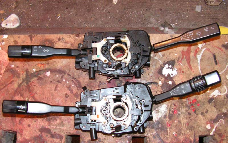

Proszę bardzo. Elekt końcowy rozbiórki :D
Zgadnijcie który jest mój ?

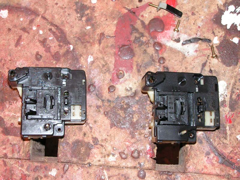

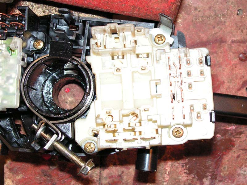

A to już interesujący mnie element na przełączniku świateł, to cel mojej podróży, mój uszkodzony zamieniam na funkiel nówka z allegro haha

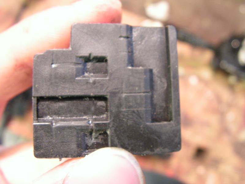

I znowu Quizzzzzz: który mój ? Oba moje tylko nie wiem który sprawny, pomieszały mi się musiałem rozebrać aby sie upewnić hehe
O i tu już widać fizyczne zużycie moich wyłączników. Rysy te powodowały, że bolczyki stykowe samoczynnie potrafiły sobie przeskakiwać w niepożądana pozycje w najmniej odpowiednim momencie.
Przy składaniu tego badziewna, należy pamiętać, co by nic na siłę i poustawiać wszystko we właściwe pozycje (światła kierunki – jak wyjęte tak składane) żeby cyrków nie było przy użytkowaniu. Dla niewprawionych nie polecam rozbierania elementu ze zdjęcia powyżej bo może wyskoczyć kilka sprężynek i bolczyków sztuk 4 (małe, łatwo zgubić)

Oto sławetna "inna" śruba w obudowie. Najpierw to ją przykręcamy aby nam się reszta trzymała.

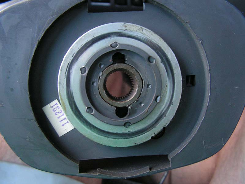

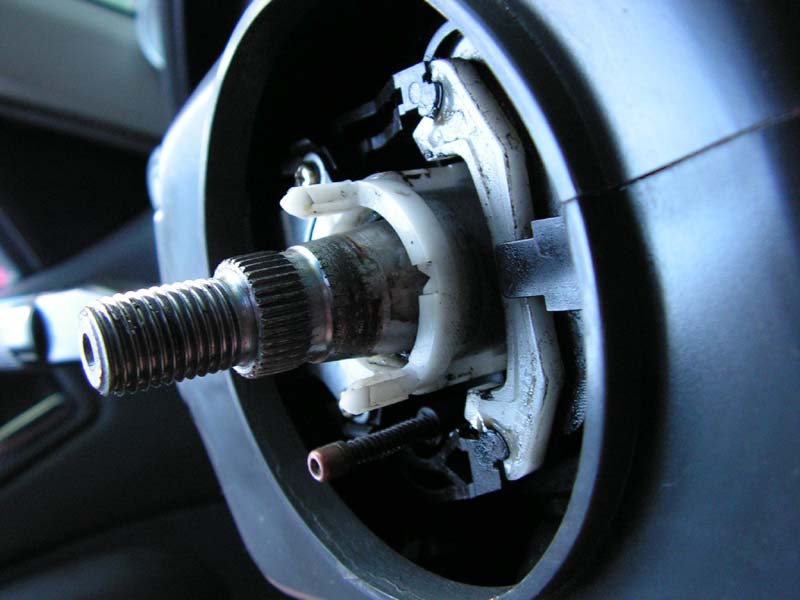

Na drążku kierowniczym są dwa ząbki, hmm wypusty....
a na kierownicy dwa otwory.
trzeba to tak ustawić aby pasowało – to jest wyłącznik kierunkowskazów. Jak nie trafią na siebie to kierownica nie wejdzie na wieloklin, a jak bardzo będziemy chcieli ją tam mimo wszystko zasadzić, to automat mamy z głowy hyhy.
Trzeba też pamiętać aby kierownica byłą założona w takiej pozycji jak była zdjęta, aby dało sie prosto auto prowadzić :) Pamiętajmy również o porządnym dociśnięciu nakrętki, co by się nie odkręciła, no i klakson :D

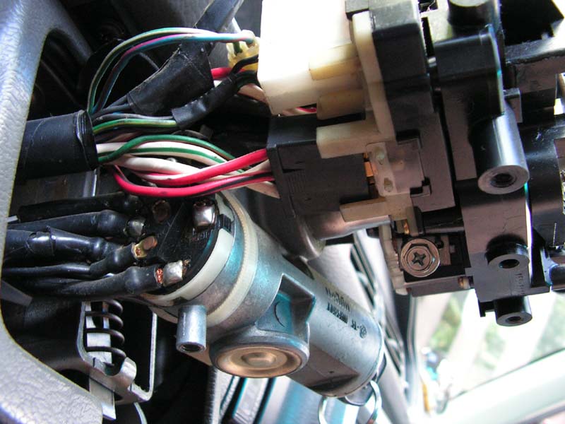

A ja mam takie pytanie :D Mam taki przełącznik jak na pierwszym zdjęciu gdzie pokazane są 2 przełączniki zespolone, czyli ten bez regulowanego INT. Chciałbym założyć ten z regulacja częstotliwości wycieraczek przednich INT. Pasuje to bez problemu ? Czy trzeba coś modyfikować ;)
