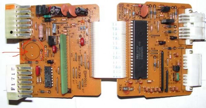

Wymontowałem dzisiaj cała centralkę buzerka do sygnalizacji zapalonych świateł i tp.
Po rozmontowaniu moim oczętom ukazał sie
Na płycie nie ma tego biperka, głośniczka czy jak mu tam. Poprostu zostało wolne miejsce. Najwyraźniej memu poprzednikowi bardzo przeszkadzał lub się spalił i go wylutował
Czy to to można zastąpić
jakieś coś od telefonu, zegarka czy inny bajer podobny
pomóżcie bo nie bardzo chce mi sie szukać całego CPU dla głośnika
a już kilka razy na światłach zostawiłem
ooo tu mam fotke. Zaznaczyłem braki z lewej strony.

Ja Ci nie pomoge, Ja mam dzwoneczki jak w starych budzikach + maly mloteczek
i mnie jest tylko ding, dong; ding, dong
Ja bym sprobowal z PC Speakerem od kompa, ale pytanie jak z jego glosnoscia

bajer0 napisał(a):Ja bym sprobowal z PC Speakerem od kompa, ale pytanie jak z jego glosnoscia
z deka przyduży, tam jest 2 cm miejsca
Waluś napisał(a):z deka przyduży, tam jest 2 cm miejsca
eee to masz starego PC Speakera
teraz montowane sa takie malutkie... max 1 – 1,5cm srednicy

poczekaj, zobaczymy jak sie sytuacja rozwinie, bo nie mam pojęcia jakie tam jest napięcie i tp
compiuterowy jest na 12V... ty masz pewnie takie samo
Jak chcesz, to mozesz pokominowac, przeciez nic nie wybuchnie

zapytam jutro szwagra,m oże jumu sie gdzieś wala taki i podłacze
