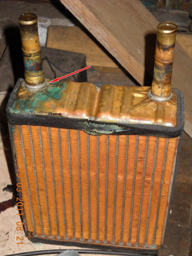

Witam. Powodem dla którego zdecydowałem się na tą operacje był ciągły ubytek płynu chłodzącego, który niestety zbierał się wewnątrz samochodu po stronie pasażera. Kupując nowy wymiennik ciepła niestety sugerowałem się katalogiem części do tego modelu, niestety fabrycznie nowy wymiennik różnił się od oryginału rozstawem króćców wynikiem czego zmuszony byłem do naprawy oryginału.

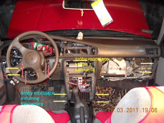

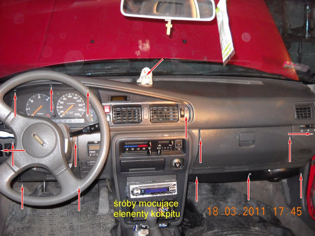

Od strony kierowcy:
1.odkręć osłonę (5 śrub) pod kierownicą.
2.wyjmij maskownice pod pedałami.
3.odkręć osłonę licznika (4śruby,jedna znajduje się pod zaślepka przy przełączniku nawiewu)
4.wyjmij osłonę.
5.odkręć licznik (4śróby),najlepiej po odkręceniu wepchnąć od strony silnika jak najwięcej linki od licznika co ułatwi nam odłączenie jej.
6.odkręć śrubę mocującą kokpit do karoserii(znajduje się na środku kokpitu w podszybiu pod zaślepką)
Od strony pasażera:
1.odkręć osłonę wraz ze schowkiem (6śrub)
2.wyjmij maskownicę.
Jedziemy dalej

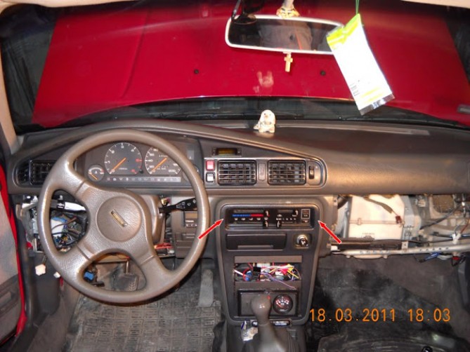

1. wyciągnąć osłonę konsoli środkowej – mocowanie na zatrzaski.
2.odłącz zasilanie zapalniczki.
3.odkręć sterowanie nawiewem (2śróby).
4.zdejmij linki sterujące nawiewem (3linki).
5. zdemontować boczki tunelu środkowego.
6.odkręć kolumnę kierownicy (4śruby).
7.odkręć śruby mocujące kokpit do karoserii (4śruby przy tunelu i po dwie przy dzrwiach).
8. unieść kokpit tak by wyciągnąć z uchwytów bolce znajdujące się na dole konsoli środkowej.
9. odchylić kokpit do tyłu i wyciągnąć z auta.

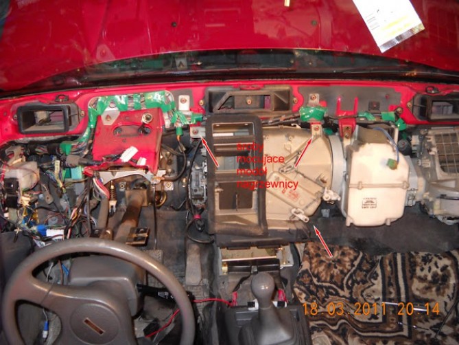

12. rozłączyć przewody od króćców nagrzewnicy.

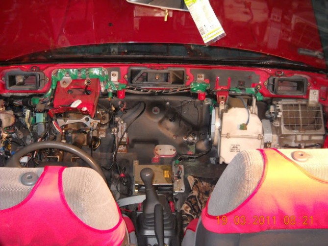

13.odkręć śruby mocujące moduł nagrzewnicy.
14. wyciągnąć moduł – może być konieczne odkręcenie(poluzowanie) modułu klimatyzacji.
15. wykręcić nagrzewnice z modułu.
16. rozmontować mocowanie nagrzewnicy.
17. zamontować nową(naprawioną) nagrzewnicę do modułu.

W moim przypadku tak jak widać przyczyną wycieku było wyłamanie się jednego z króćców. Na szczęście udało się to naprawić niewielkim kosztem.
