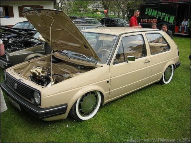

Może coś podpowiecie , chce doprowadzić komorę silnika troszkę do ładu , spawany był kielich i drugi też już coś tam się domaga bo widziałem pęcherzyki o pasie przednim nie wspomnę ogólnie to cała komora pójdzie do czyszczenia i malowania . I teraz pytanko malować w kolor nadwozia czy wybrać coś innego , jakieś pomysły ??

Postprzez Pudzian84 » 29 sty 2013, 22:38
Siemka
Ja się zastanawiam nad białym kolorem ale budę chcę zrobić niebiesko czarną
Jak to się mówi każdy ma swój gust

Postprzez max » 29 sty 2013, 22:47
Biały nie głupi pomysł miałbym mniej roboty bo kiedyś była biała ( seryjnie ) i nie do końca komora domalowana była :P Zastanawiam się trochę nad kremowym o coś podobnego

Postprzez Pudzian84 » 31 sty 2013, 20:50
Ja zdecydowałem lakieruje komorę silnika na czarną perłę
tylko teraz się zastanawiam z nadwoziem
miałem plan coś w stylu maska klapa dach Czarna perła lub metalik a boki jakiś granat co wy na to???

Postprzez max » 31 sty 2013, 22:11
Szczerze to czarny z ziarnem to dla mnie nie czarny zawsze zalatuje szarym :| jak już chcesz czarny to polecam nowy produkt profixa http://www.e-autonaprawa.pl/artykuly/29 ... zerni.html Granat z czarnym trochę lipa moim zdaniem :P
