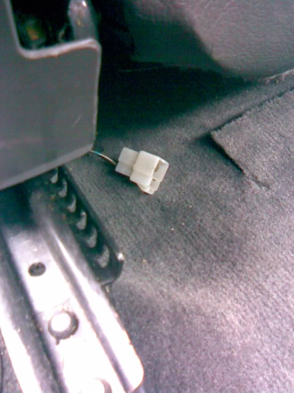

Postprzez Kzik » 19 paź 2010, 10:51
a u mnie pod fotelem kierowcy wystaje cos takiego, co to jest? czy to ma jakies powiazanie ze starowaniem tempomatu? :P
Od: 4 paź 2009, 18:49
Posty: 24
Auto: Mazda 626 GD/FE 2.0 12V '89 B+LPG
Postprzez adam626 » 19 paź 2010, 14:43
to jest od zapięcia pasa
jak masz odpowiednie CPU i zapięcie pasa z wtyczką to przypomina przez chwilę o zapięciu pasów
sygnałem dźwiękowym

Postprzez steven » 20 paź 2010, 10:48
:| wow a tego to nie wiedziałem :D dzięki wielkie, a w takim razie w dalszym ciągu poszukuję sterownika tempomatu :D
