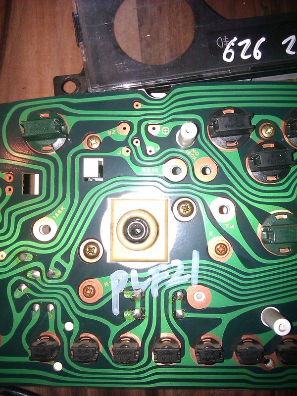

Postprzez morrison » 21 maja 2012, 23:47
witam,
podepne sie pod watek (stary ale mam nadzieje ze jeszcze zyje).
jestem na etapie podlaczania UKP do madzi 626 dg i mam maly problem z sygnalem predkosci..
o ktorej srubce mowa jest wyzej ?

Postprzez Szyna » 22 maja 2012, 07:05
Chyba chodzi o R-sw, obok białego napisu ;) Albo to jedna z tych dużych trzymających licznik :P

Postprzez morrison » 22 maja 2012, 11:03
no wiesz chyba robi wielka roznice.. poniewaz musze na tym sygnale zamontowac wzmacniacz odwracajacy faze poniewz potrzebuje sygnal +, wiec nie chcialbym czegos spalic:/
jakis pomysl?
pytam o konkrety:)
