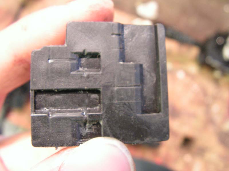

No i nie wytrzymałem i rozebrałem przełącznik zespolony, swiatła długie co chwila się włączały i polecam zrobienie tego wszystkim którzy albo maja problem ze samoistnie włączającymi się światłami jak i tym którym podczas włączonych świateł mijania włączaja sie samoistnie długie.. wystarczy zrobić tak jak pisał Tadziol czyli podgiąc blaszki (styki) i po krzyku, mam pare fotek ale kiepskiej jakości jak znnajde chwile to wrzuce Powodzenia !

Postprzez Adam626GD » 28 paź 2009, 19:16
niedzwiadek833 napisał(a):Uszkodzony przełącznik pod kierownicą!!!
Dokładnie. Da się z tym jezdzic, mozna sie nauczyc tak posługiwac aby nie przeszkadzało. Problem moze byc latem w upały

po co kombinować. Poprostu wymień przełącznik, A jak nie znajdziesz takiedo samego jak twój, to kup inny od GD i spokojnie przełożysz element sterowania światłami>
Proszę bardzo:
http://mx6.greennet.org.pl/service/wylaczniki.html
a to przyczyna problemów – wyrobiony element przełącznika
