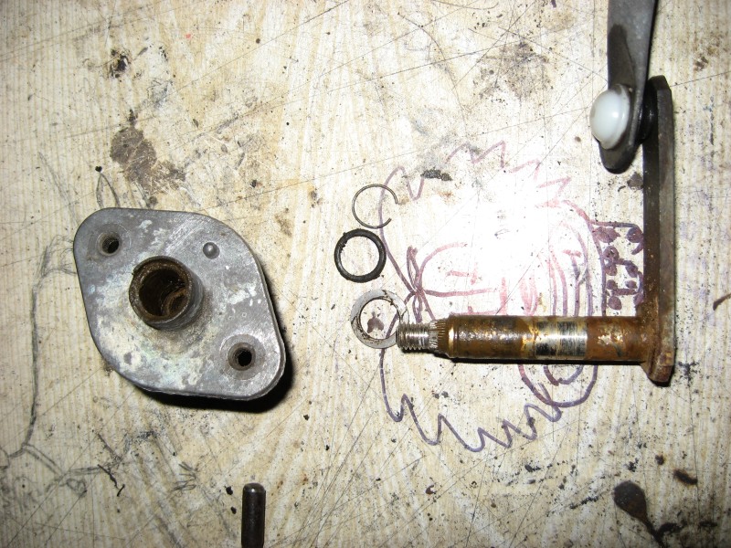

sprawdzałem dwa razy jakim samochodem jeździsz
ale masz w opisie GD
u mnie nie ma pierscieni
wygląda że ta podkladka pod którą
znajduje się oring jest na wcisk na osi
przy próbie jej zdjęcia gnie się lub kruszy się
aluminium które jest w ty miejscu cienkie
tak było w moim oryginalnym mechanizmie
jak i w dwóch kolejnych jakie kupiłem na szrocie
pozostało tylko rozruszać to jakimś płynem penetrującym w imadle
i porządne nasmarowanie
WD40 które dość dobrze penetruje i rozpuszcza związki korozji
samo dosyć łatwo daje się wypłukać wodzie
pozostawia wtedy suchy oczyszczony metal który szybko ulega dalszej korozji
dlatego koniecznie po jego zastosowaniu trzeba zakonserwować miejsce
lepiej smarujacym i odporniejszym na wodę środkiem
smar miedziany ma dosyć mizerne własciwosci smarne
nazwa smar chyba wynika tylko z konsystencji
ma tendencje do wysychania nawet w niskich temperaturach
więc do smarowania ruchomych elementów za bardzo się nie nadaje
ma natomiast doskonałe własciwosci uszczelniające połaczenia
zapobiega też korozji i zapiekaniu się

adam626 napisał(a):jeśli tam są rzeczywiście tulejki plastikowe
u mnie tulejki są z brązu więc u Ciebie pewnie też, a co do pierścieni to sam widzisz wszystko wskazuje na to że muszą być
sprawdziłem i są rzeczywiście pierścienie
zapadły się w podkładkę która przestała się obracać razem z osią dlatego ich nie widziałem
a przyczyną zatarcia był smar stały który z wiekiem stał się jeszcze bardziej stały
teraz śmiga jak nowe

przechodziłem to już kilka razy
i zawsze na wiosnę jak zrobiło się ciepło
kilka razy to rozruszałem w imadle bez rozbierania polewając WD40 a potem smarując
ale starcza to na mniej więcej rok
najlepiej rozebrać dobrze oczyścić i złożyć na smar
przy okazji wymieniając o-ring uszczelniający oś od góry
podszybie rozbierasz bez problemów
tylko po bokach masz takie małe zapinki warto na nie uważać bo ciężko je dostać
reszta to wkręty
pod spodem masz plastykową kratkę też na wkręty
raczej staraj się nie odkrecać osi silnika bo później trzeba metodą prób i błędów ustawiać połozenie
rozłącz ramię na silniku wycieraczek na przegubie
tutaj potrzebne jest wyczucie bo to tworzywo po latach jest dosyć kruche
jakiekolwiek wyszczerbienie spowoduje luzy i stukanie wycieraczek
lub wypadanie przegubów
po rozłączeniu mechanizmu i odkręceniu obu gniazd osi wyciągasz je przez otwór i do roboty
powodzenia

Okazało się, że przytarła się tylko oś ramienia prawej wycieraczki, WD40 rozwiązało problem bez rozbierania, więc nie było tak źle. No i już wiem, dlaczego przypadłość uaktywnia się na wiosnę, czyli po ostatnich śniegach. Otóż kiedy podszybie zasypie śnieg, a potem się stopi – czy to od ciepła silnika, czy od pogody – to osie wycieraczek znajdują się poniżej "linii wody" zasypanego śniegiem podszybia. Wtedy właśnie woda migduje do osi wycieraczej, bo tak normalnie od np. deszczu byłoby to trudne biorąc pod uwagę osłonięcie osi od góry.
Dzięki za wsparcie,
M
Dzięki za wsparcie,
M
