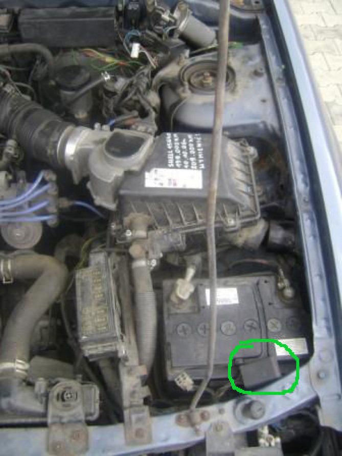

Postprzez gxs5 » 2 wrz 2007, 14:20
Niestety nie moge zlokalizować tego przekaźnika od dmuchawy, znalazłem od wentylatora(dołączona fotka), tylko gdzie powinien być ten od dmuchawy, zadnego innego w okolicach lampy, akumulatora nie znalazłem...

Postprzez Waluś » 2 wrz 2007, 14:51

Postprzez gxs5 » 2 wrz 2007, 15:10
Waluś napisał(a):obok na listwie ze skrzynką bezpieczników masz 2 przekaźniki
Wydaje mi się że mam 2 ale puste miejsca w których powinny być przekaźniki, jeden od chłodnicy zwisa sobie luzem jak na załączonym obrazku, a po drugim nie ma śladu...przynajmniej nie moge znaleźć... a może ktoś ma jakieś foto na którym mógłbym zobaczyc dokładnie jak ma wyglądać ten przekaźnik, może kiedys ktoś cos przerabiał i jest umieszczony w innym miejscu...ewentualnie jakiś opis po którym bede mógł zlokalizować wtyczkę do której powinien być podpięty przekaźnik...

Postprzez es » 2 wrz 2007, 18:05
Niestety Walus ma racje. Tu POWINNY byc te przekazniki. Wiazka przewodow jest dosc krotka, wiec sprobuj poszukac mniej wiecej w tym miejscu przewodow. Ktos tu musial cos nakrecic.
