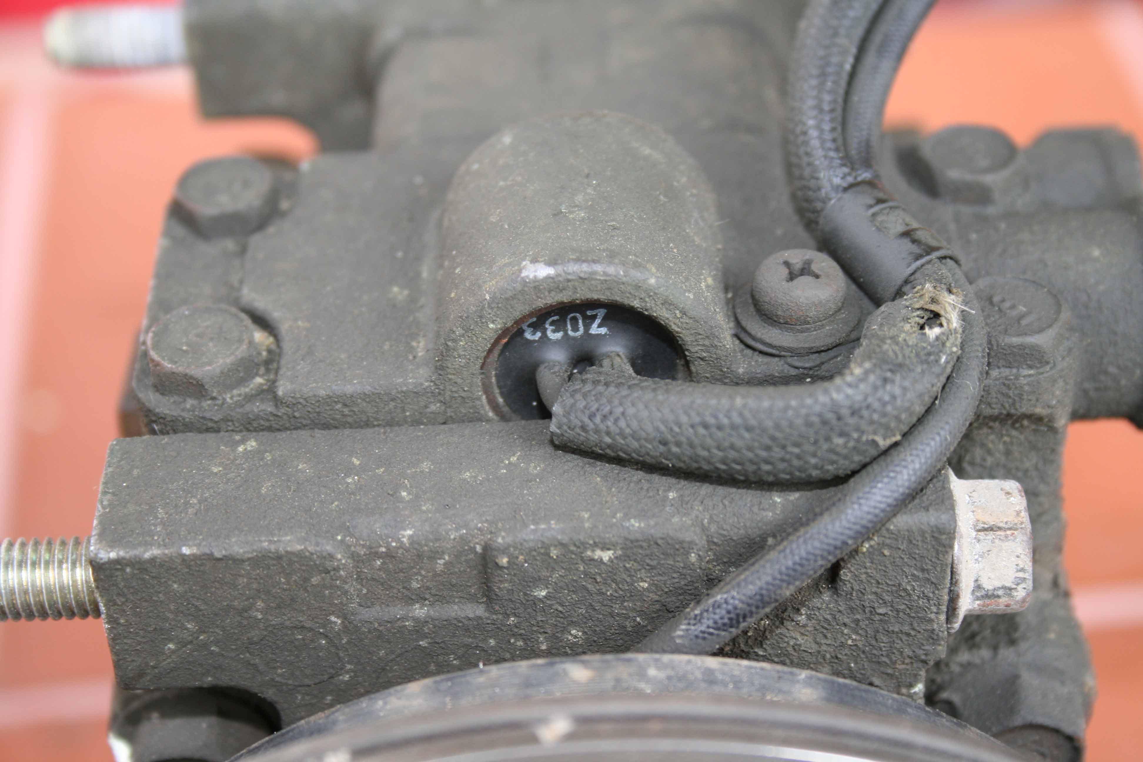

Postprzez winyl » 26 maja 2013, 17:03
Mam fotki .
Pojawiły się problemy. Okazało się że obudowę parownika mam od GE z taką płytką co na schemacie nazywa się "wzmacniaczem A/C". W GD jest termostat więc trzeba by taki na 1-2 stC gdzieś dostać,tylko gdzie, na szrotach w moich okolicach nie mają. W kompresorze jest..., nie wiem co. Wystają z tego dwa czarne kable. To to jest czujnik ciśnienia,temperatury,elektrozawór? I do czego to podłączyć? Brakuje mi obudowy parownika od GD i przekaźników i kabli. Dorobi się. Ale potrzebuje schematy tych kostek.
Tam gdzie powinien być przycisk a/c jest też kostka z dwoma kabelkami.
Mechanicznie sprężarka pasuje, gorzej z elektryką.
Chyba wszystkie zewnętrzne linki na forum do fotek i schematów już nie działają, także prosiłbym o nie odsyłanie mnie do innych wątków w których linki nie działają,a podesłanie obrazków w tym wątku. Dzięki za wszelką pomoc.
Zielona kostka przy parowniku,biała w miejscu przycisku A/C.Dokładnie jest na nią zaczep w tej zaślepce,w którą ktoś zamontował tą czerwoną diodę która nie wiem od czego jest.
Coś w pompie klimy. Co nie wiem czym jest.
Niebieska kostka i biała są razem obok siebie.
Sebastian
