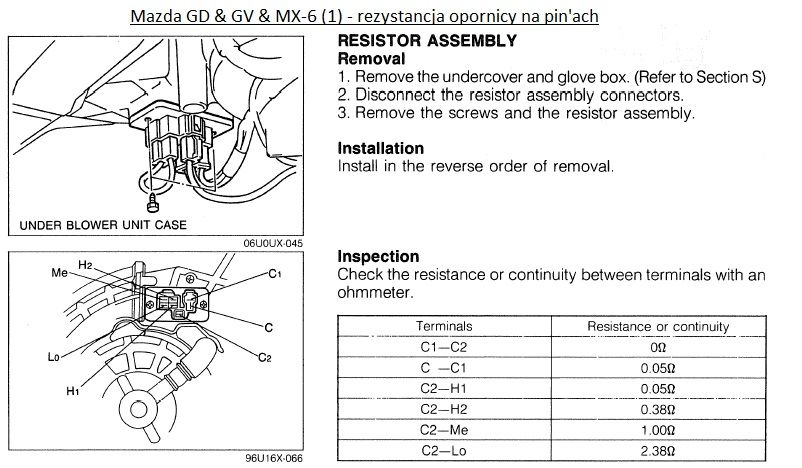

Postprzez PLaster » 18 lis 2009, 19:52
MazDarek napisał(a):markmas, napisz PW do Plastra
hmmm... napisze tu:
a więc zmieniłem ten (przepalony) drucik opornicy na taki drut, który się stosuje to elektrycznego piekarnika kuchennego, można użyć też spiralni od prodiża, chodzi o to by zastosować taki drucik, który stawia większy opór, te stawiają bo się nagrzewają.
na upartego możesz wymienić na oporniki, ale musiały by być dużej mocy, bo się szybko przepalą.
wcześniej stosowałem skręcania przepalonego drucika, ale mi to starczało na tydzień, góra dwa i dalej to samo.

Postprzez steven » 20 lis 2009, 18:29
naprawdę nie da się ładnie porozłączać drucików i te które są przerwane zlutować?? ja to u siebie zrobiłem i nic złego się nie dzieje :)
A pamiętaj też żeby nie włączać wentylatora na dłużej niż parę sekund gdy nie masz tych oporników przykręconych na swoim miejscu, gdyż muszą się chłodzić !! :) inaczej na nowo się poprzepalają :D

Postprzez steven » 8 gru 2009, 19:52
markmas napisał(a):Kominacje alpejskie
e tam :)
markmas napisał(a):Jak tylko się tym zajmę, to zdam obszerną relację, tym bardziej, że nie dotyczy to jednego modelu mazdy.
a masz dane, jakie oporniki na jakich biegach powinny być ?? bo ja szukam i szukam i marnie mi to wychodzi :P
a w sumie to jutro u siebie posprawdzam o i powiem ile powinno wynosić :)
bo ze schematu np. do GD to widzę, że one są w szeregu, więc niby wszystkie takie same, ale wiadomo, że są różnej grubości, a fajnie, żeby to działało sprawnie :)
A nie wiem jeszcze czy te oporniki też by się grzały... bo w sumie to spory prąd przez nie płynie :)

Postprzez markmas » 8 gru 2009, 20:09
steven napisał(a):a masz dane, jakie oporniki na jakich biegach powinny być
Przekręć kółkiem myszki troszkę wyżej :P PLaster elegancko wkleił wartości i połączenia rezystorów <jupi> Jeśli o moc to wybrałem 2W. Większe są już ceramiczne i nie bardzo jest miejsce na ich ulokowanie.
Coś chyba na łączach się dzieje bo też głupoty widzę :)
Co do grzania – nie sądzę żeby się grzały bardziej od drutu, tym bardziej że są w osłonie ceramicznej. Oryginalne rezystory to nic innego jak taki sam drut oporowy tylko bez izolacji termicznej. Z resztą jak już pomieszam to się dowiem :) Teraz to jest wróżenie z fusów i pełny eksperyment <jupi>
