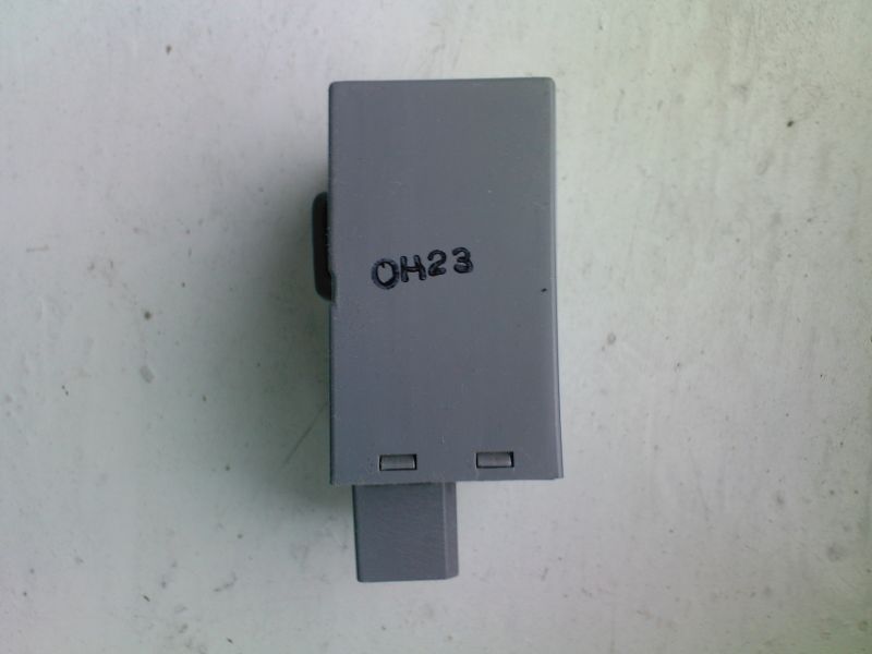

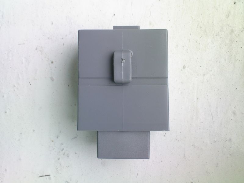

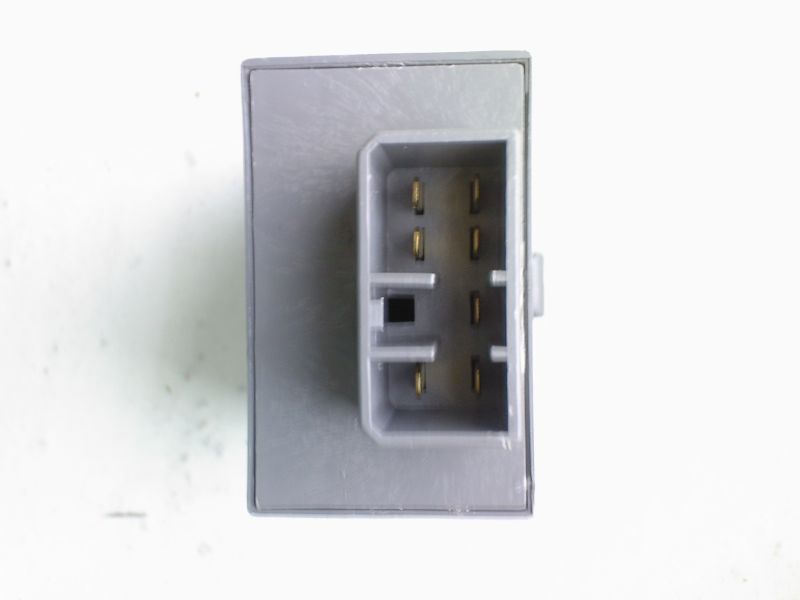

Postprzez kabzik » 23 maja 2008, 18:25
Już nie ważne zlokalizowałem i wypiąłem ten przekaźnik mam tylko nadzieje ze to była jego wina jutro udam się na jakiś szrot z częściami do japończyków. W każdym razie wielkie dzięki za pomoc.
Dorzucam kilka fotek przekaźnika jak by kiedyś ktoś szukał.
