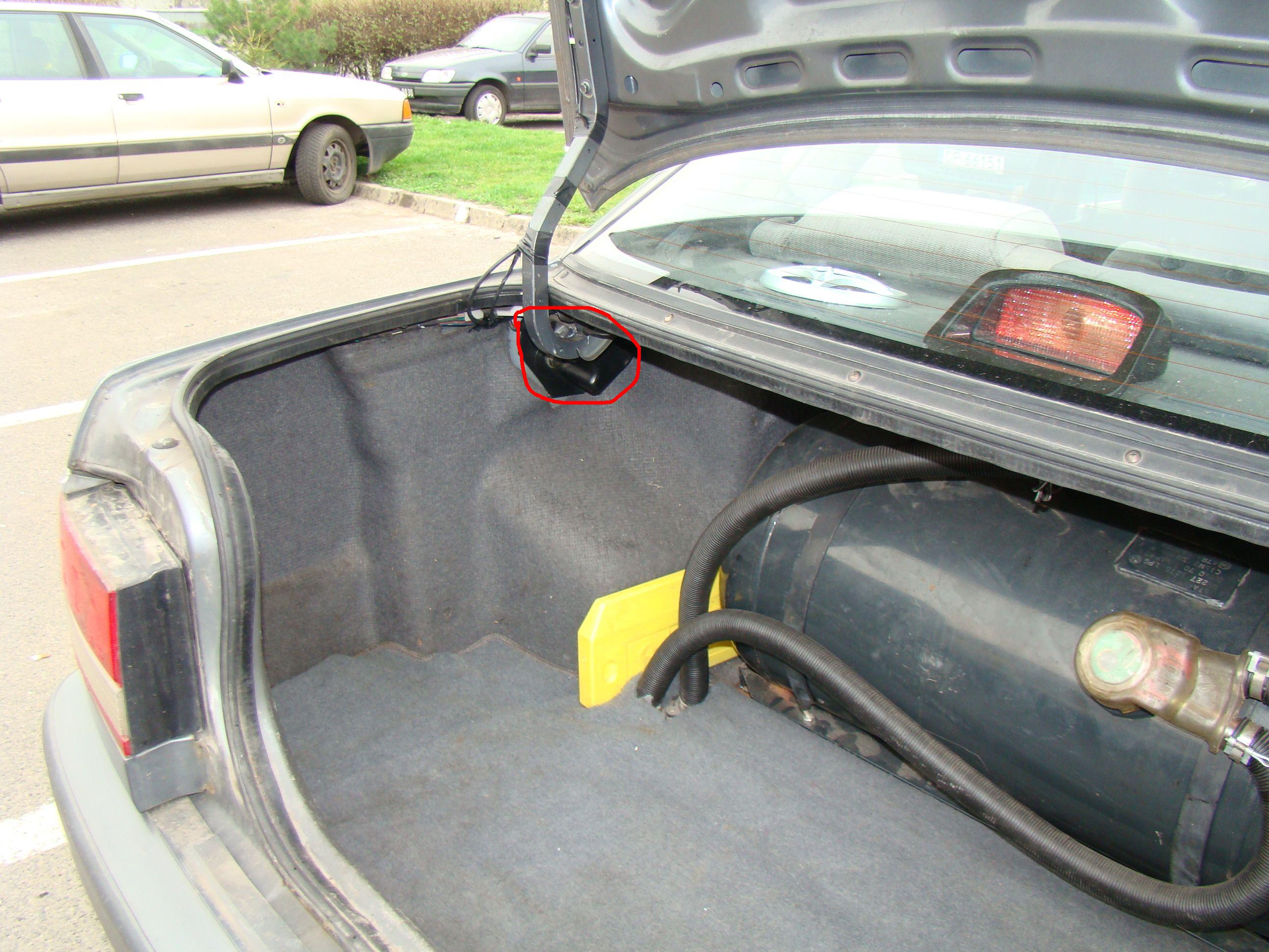

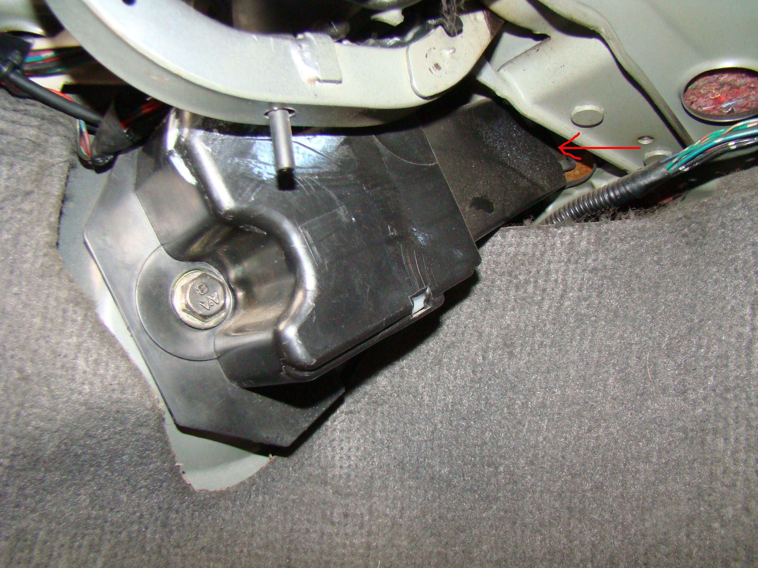

Tak to wygląda w środku:
Widok z bagażnika, całe to czarne urządzenie to jest zwijacz do pasów(czy jak to się tam nazywa) a strzałką zaznaczyłem mijesce którędy pasy wcodzą do niego
A tu widok z dalszej perspektywy aby łatwiej skojarzyć miejsce montowania, kółeczkiem zaznaczony jest zwijacz do pasów.
z drugiej strony sytuacja jest identyczna.
