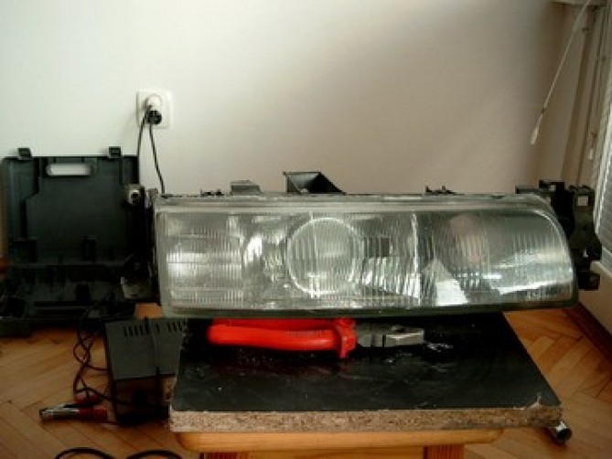

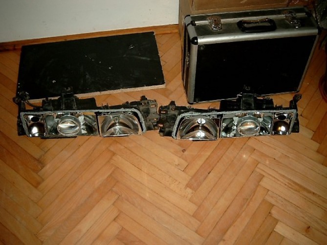

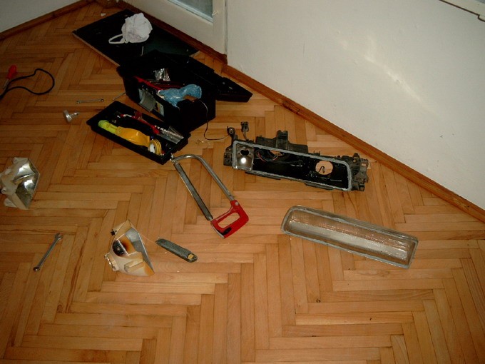

Pomyslałem pijąc piwo czemu by nie soczewki???
profesjonalny warsztat :D

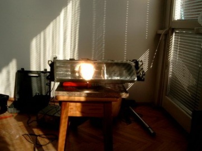

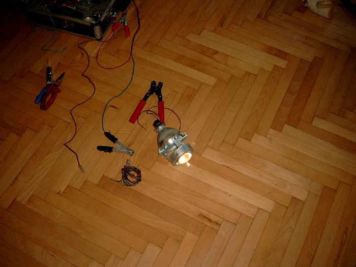

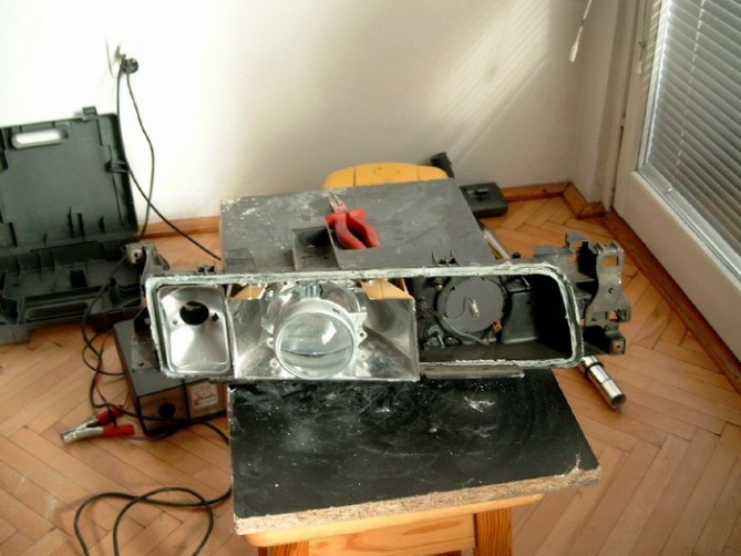

obiekt doświadczalny soczewka H7 z A6

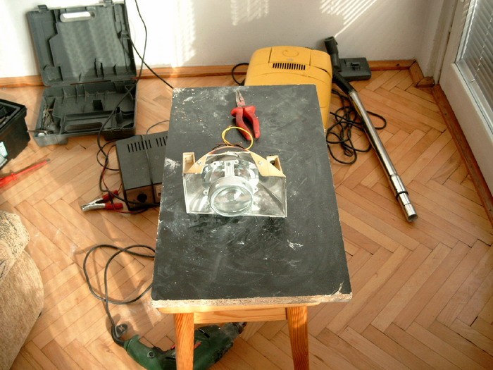

prace trwają :P
efekt końcowy, po zgrzewce browarów :D
Wieczorem wszystko juz działa i świeci ale szkieł nie wkleiłem bo nie wiem jakie jeszcze będą :D

Na normalnych tez ladnie świeci ale powstał następny problem. Ja głupi myślałem że mazda zrobiła załączani świateł przekaznikami i wystarczy że diodą zmostkuje i mijania z długimi sie zapala razem – a tu lipa. Idzie na sztywno przez przełącznik ale to nie proplem problem tkwi w tym że jest zak..... spadek napięcia około 1,4 V. Wystarczy włączyć światła mijania lub długie i kabelkiem podać prad z kau i widac jak światła w oczach jaśniej świeca tak być niemo że – przerabiam instalacje ne prąd z aku i przekażniki dla każdej żarówki.

Wracajac do soczewek, to w jaki sposob odkleiłes szkło? Słyszałem ze mozna reflektor wpakowac do piekarnika i odchodzi...

Prąd leci przez przełącznik zobacz jakie grube kable do niego ida aż sam w szoku byłem nawet w 125p tak nie było tylko są przekażniki. Szkło odkleiłem opalarka z toyi za 36,99 zł :D , rozgrzewałem i ładnie odchodziło. Soczewki zamocowałem do orginalnych odblazków tak że reguluje sie je jak normalne reflektory. Juz sa w autku przyd zdjęciem starych sprayem zaznaczyłem na drzwiach załamania i po włożeniu soczewek ustawiłem je identycznie tak że odpada potrzeba regulowania na stacji. Jasność była niesamowita jak został stary reflektori wsadziłem nowy nie da sie porównać mimo że w starym była żarówka 100/90 a w soczewce narazie wsadziłem najtańszą H7. Soczewki kupiłem u tego goscia dokładnie takie same cena za komplet z przesyłka 88 zł.

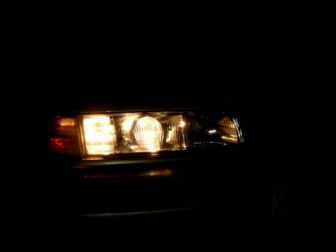

Postprzez JACU626 » 18 lis 2006, 22:14

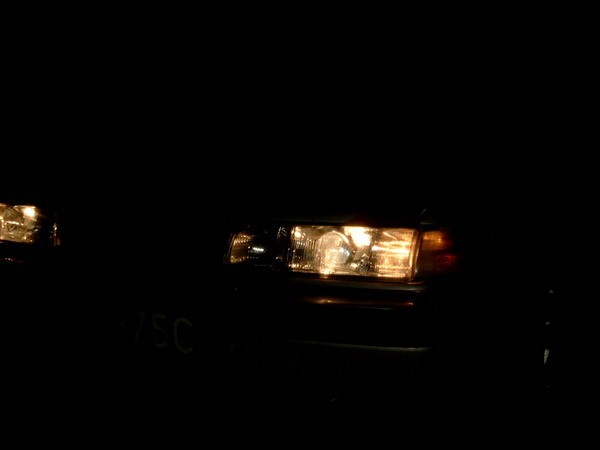

Swiatła jezdza juz powiem tylko ze dzis sprawdziłem jak to swieci do nie jezdze mazdą i normalnie nie da sie porównać. Narazie są swykłe żarówki H7 OSRAMA ale w planie sa PHILIPS GT150 tak ze powinna stać sie prawdziwa jasność <lol> . Ogólnie juz na tych żarówkach droga przed autem jest biała mimo że jechałem tam gdzie swiecą latarnie. To kilka fotek ale badziewne bo moja aparatornia nie potrafi w nocy zdjęć robić <lol>
Teraz mysle jak coś takiego w pasku zrobić :D
