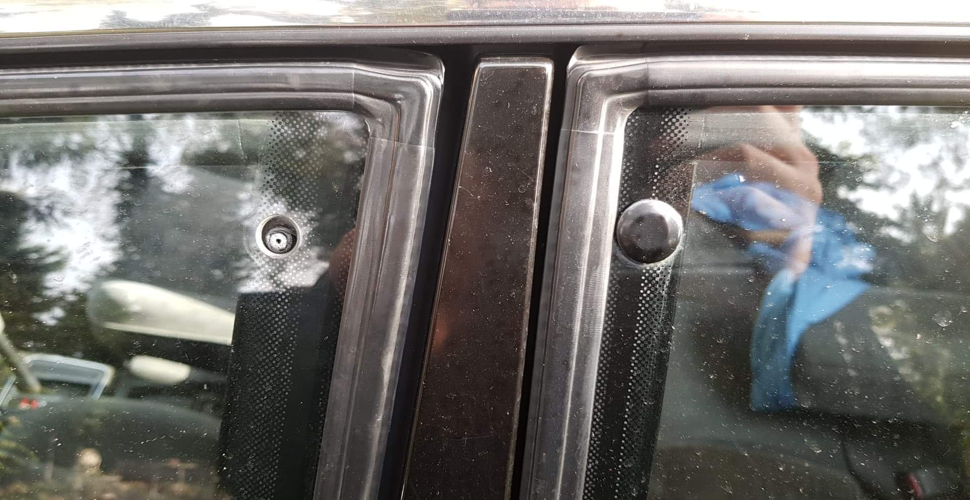

Postprzez stasiup3 » 5 lis 2019, 19:58
Witam!
Wie ktoś może jak nazywa się ten element na zdjęciu? Co z lewej strony jest pęknięty a z prawej cały? I gdzie takie coś dostanę?

Postprzez Szyna » 6 lis 2019, 19:01
To jest jakaś prowadnica szyby. Pewnie będzie bardzo ciężko to dostać...

Postprzez stasiup3 » 10 lis 2019, 01:43
Właśnie po wpisaniu czegoś takiego nic interesującego nie wyskakuje, nawet na Google grafika :|

Postprzez Szyna » 11 lis 2019, 21:35
Pytaj w forumowych sklpach
