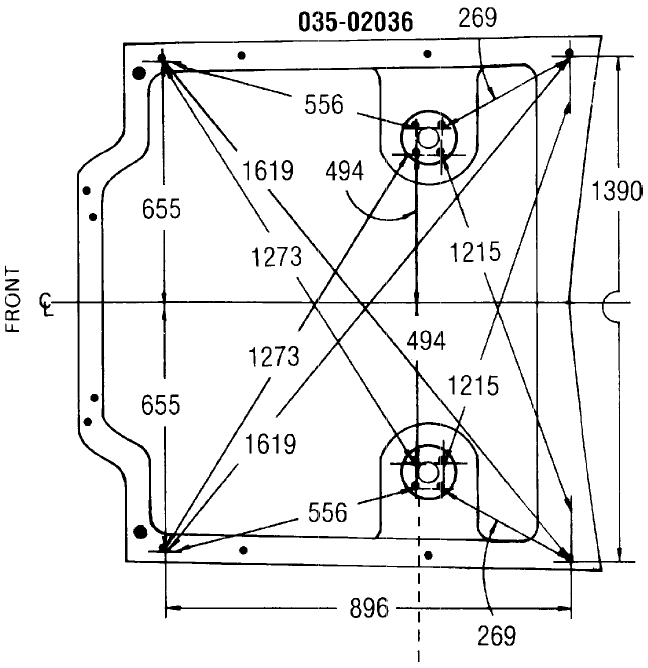

Może nie jest to zdjęcie ale powinno wystarczyć ;)

No a ja znalazłem w manualu jakieś badziewie i sa inne wymiary niektóre i się zacząłem martwićy
