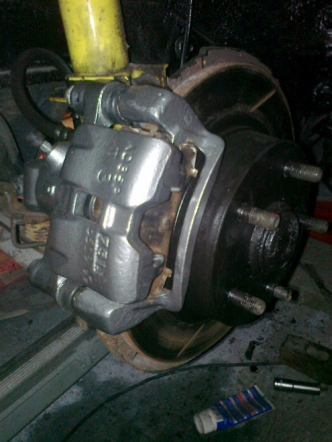

Postprzez max » 30 maja 2011, 20:58
daj znać jak przebiegł przeszczep i jakie efekty?
Operacja udana założone zaciski od GF :P

Postprzez PLaster » 15 cze 2011, 01:10
Jakieś problemy były po drodze?

Postprzez max » 26 cze 2011, 18:03
Raczej nie było , zostawiamy tylko oryginalne jarzma , mocowania linek przy zacisku troszkę trzeba skrócić i w łapkach gdzie zakładamy już linkę obciąć niepotrzebny nam wypustek ( łapki te też trzeba przełożyć z oryginalnych od GD)
