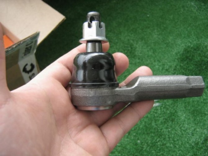

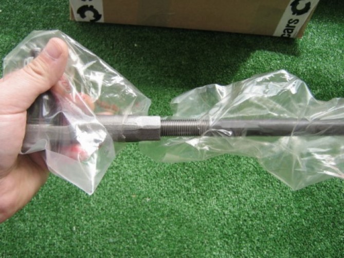

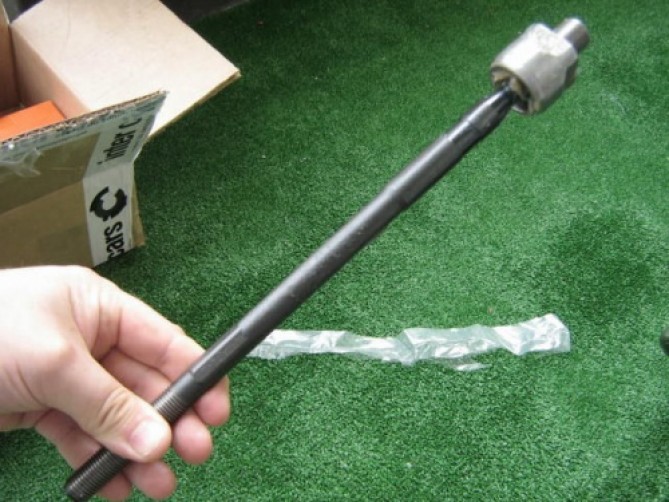

To ja się podepnę w tym temacie ze swoją 626 GE 92r. Kupiłem w celu wymiany w IC końcówki drążków i drążki.
Końcówka drążka (I13009YMT) wygląda tak:
Drążek kierowniczy (I33024YMT) wygląda tak:
Moja wątpliwość czy jest wszystko ok wynika z tego, że jak wkręcam końcówkę w drążek kierowniczy to jest luz. Wkręca się ok ale gdy poruszam w przeciwne strony (góra-dół)końcówkę i drążek to jest minimalny luz.Wkręcenie na maksa końcówki w drążek też go całkowicie nie niweluje(choć dużo lepiej).
Czyżby wadliwe części , źle wykonane??? Warto zauważyć, że otrzymałem części firmy 555 choć na pudełku przyklejone są kody Yamato.
